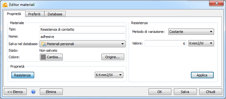

Creazione del materiale della resistenza di contatto
Per aprire la finestra di modifica rapida Materiali, fare clic su Modifica nel menu contestuale Materiali:
Nella scheda Imposta, impostare la Modalità di selezione su Superficie:
Modificare il Tipo in Resistenza di contatto
Sulla riga Materiale, fare clic su Modifica...
Immettere il nome Adesivo nel campo Nome
Dal menu Salva nel database, selezionare Materiali personali.
Valore = 6 K-mm2/W
Fare clic su Applica.
Fare clic su Salva.
Fare clic su OK.
