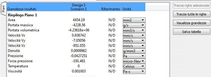

In questo passaggio, verranno utilizzati dei piani di riepilogo e la sezione Valori critici del Centro decisioni per valutare la portata volumetrica in corrispondenza del punto operativo corrente.
Fare clic sul piano, quindi fare clic sull'icona Allineamento della superficie. Selezionare la superficie di ingresso.
Per impostare il piano come piano di riepilogo, fare clic su Crea riepilogo nel gruppo contestuale Piani:
Per avviare il confronto dei risultati, fare clic sulla scheda Centro decisioni:
Nel Centro decisioni, fare clic con il pulsante destro del mouse su Valori di riepilogo e scegliere Aggiorna valori di riepilogo.
Nota: Visualizzare i dati del piano di riepilogo nella scheda Piani del Centro decisioni.
