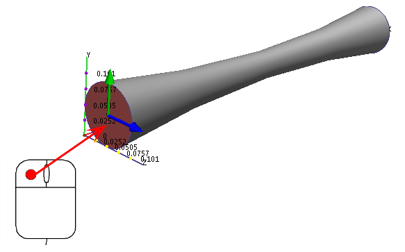

Nella scheda Imposta, fare clic su Condizioni al contorno.
Selezionare l'entrata.
Aprire la finestra di dialogo di modifica rapida Condizioni al contorno in UNO dei seguenti modi:

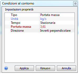

Tipo = Portata massica
Unità = kg/s
Portata massica = 3.61
Fare clic su Applica.
