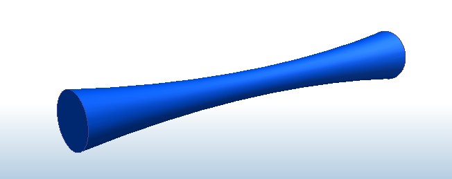

In questa esercitazione, studiamo il flusso comprimibile in un ugello convergente-divergente. Si tratta di un classico caso di flusso comprimibile interno, e anche se questa geometria è semplice, le tecniche illustrate sono applicabili ad applicazioni di livello industriale di flusso comprimibile interno.
L'ugello convergente-divergente ha un'area di uscita di 0,008 m2e un'area di strozzatura di 0,002 m2, che si traduce in un rapporto di aree pari a 4.
La temperatura di stagnazione in ingresso è 500 K, mentre la portata massica è nota essere 3,61 kg/s. Utilizzeremo queste informazioni per determinare il numero Mach di uscita e la pressione all'ingresso e all'uscita. L'uscita dell'ugello non può essere allargata, pertanto non saremo in grado di visualizzare l'eventuale attività di urto all'uscita.
