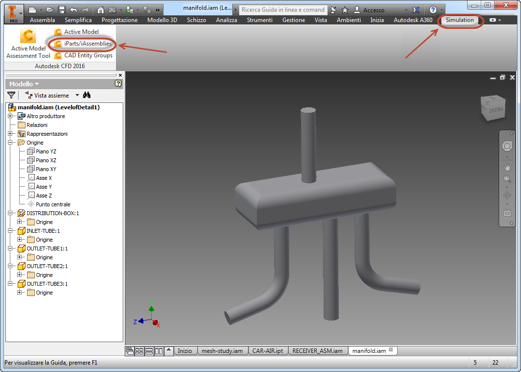

Fare clic sul comando nella barra multifunzione o nel menu di Autodesk® CFD per avviare Design Suite:
In Autodesk® Inventor, fare clic su Simulazione e iPart/iAssembly:

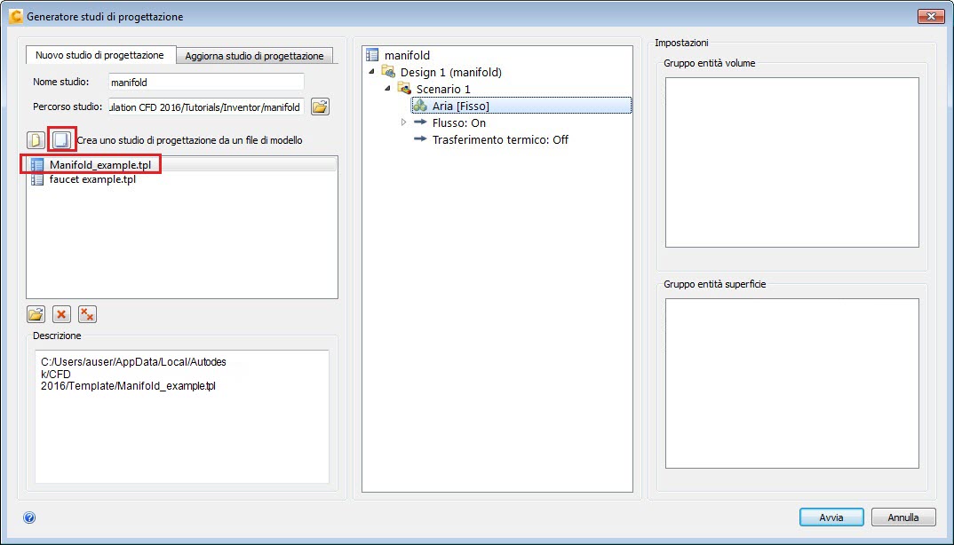

Selezionare i quattro progetti e fare clic su Avvia.
Nota: Non appena ciascun progetto viene salvato in Generatore studi di progettazione, verrà visualizzato nello strumento CAD. Questo processo potrebbe richiedere alcuni minuti.
Fare clic sull'icona Crea da modello e selezionare Manifold_example.tpl.
Per ulteriori informazioni su Generatore studi di progettazione...
