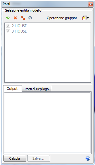

Nella scheda Risultati, fare clic su Parti:
Selezionare le due case.
Selezionare la casella di controllo vicina a ciascuna parte (nell'area Selezione entità modello).

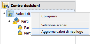

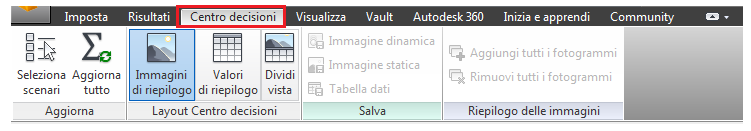

Per avviare il confronto dei risultati, fare clic sulla scheda Centro decisioni:
Nel Centro decisioni, fare clic con il pulsante destro del mouse su Valori di riepilogo e scegliere Aggiorna valori di riepilogo.

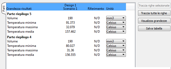

Visualizzare la tabella risultati nella scheda Valori critici della barra Output.
Nota: Questa procedura fornisce i risultati in una tabella semplice. Adesso sarà più semplice confrontare e stampare i risultati tra le due case. Utilizzare questa tecnica per confrontare i risultati di diversi progetti e scenari.
