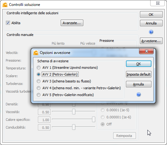

Nella finestra di dialogo Risolvi, fare clic su Controllo soluzione, quindi fare clic su Avvezione. Nella finestra di dialogo Opzioni avvezione, selezionare Avvezione ADV2. Fare clic su OK, quindi su OK nella finestra di dialogo Controlli soluzione.

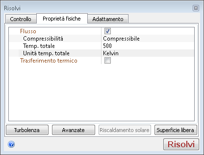

Fare clic sulla scheda Proprietà fisiche.
Flusso = On
Comprimibilità = Comprimibile
Temp. totale = 500
Unità temp totale = Kelvin
