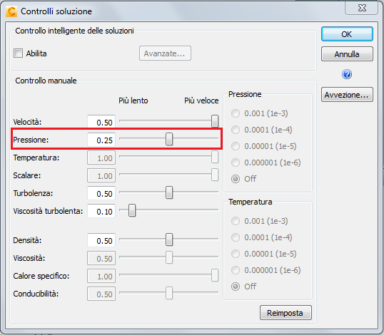

Fare clic sul pulsante Controllo soluzione, quindi spostare il dispositivo di scorrimento Pressione su 0,25
Nota: In questo modo è possibile migliorare la stabilità del calcolo. È consigliabile utilizzare questo passo le analisi di movimento con induzione del flusso.
