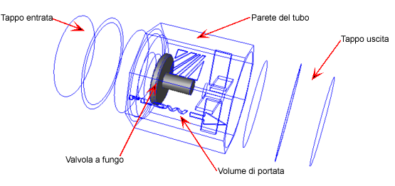

In questa esercitazione, verrà simulato il movimento fluidodinamico lineare all'interno di una valvola di ritegno assiale, per determinare la distanza di apertura della valvola per una determinata portata di acqua.
Nello strumento CAD sono state chiuse le estremità, il che ha causato la creazione automatica del volume del flusso. Una strategia CAD alternativa sarebbe stata omettere le calotte nello strumento CAD e creare il volume interno utilizzando lo strumento di geometria Riempimento area vuota in Autodesk® CFD.
Una molla fornisce resistenza sul dispositivo a fungo e lo mantiene chiuso mentre la portata è al di sotto di una certa soglia. All'aumentare della portata, il dispositivo a fungo si apre non appena le forze idrodinamiche superano la forza resistiva della molla.
Nell'ambito della configurazione, è necessario definire la posizione iniziale del dispositivo a fungo, i limiti della corsa del dispositivo a fungo e i parametri della molla a resistenza.
