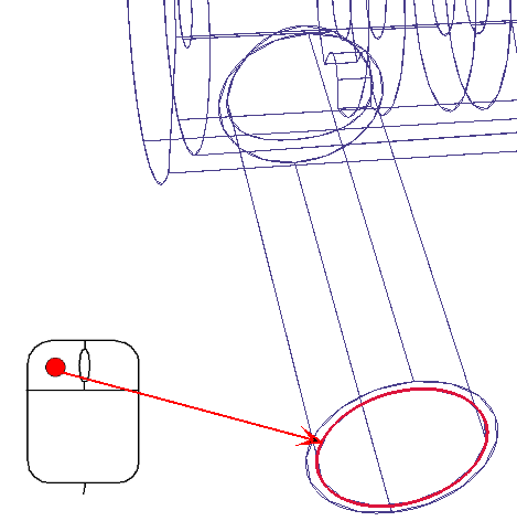

Tappare l'uscita e completare la parte Riempimento area vuota
Selezionare uno spigolo interno dell'uscita.
Nota: L'altro spigolo verrà selezionato automaticamente.
Fare clic sul pulsante Crea superficie.
Fare clic sul pulsante Riempimento aree vuote per completare il volume.
