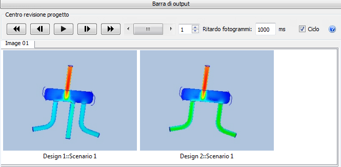

Nel Centro decisioni, fare clic con il pulsante destro del mouse sulla diramazione Immagini di riepilogo, quindi scegliere Aggiorna tutte le immagini.
Adesso la scheda Centro revisione progetto della barra di output dovrebbe essere visibile:
Nota: Nella barra Output viene visualizzata una vista in miniatura di ciascun progetto. Per default, il primo viene visualizzato nella finestra grafica.
Utilizzare il dispositivo di scorrimento e i controlli "VCR" nella regione di Centro revisione progetto per confrontare i due progetti.

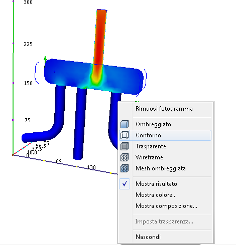

I sostegni del collettore dovrebbero apparire come contorno e non ombreggiati. Se sono ombreggiati, modificarne l'aspetto facendo clic con il pulsante destro del mouse su ciascun sostegno e scegliendo Contorno.
