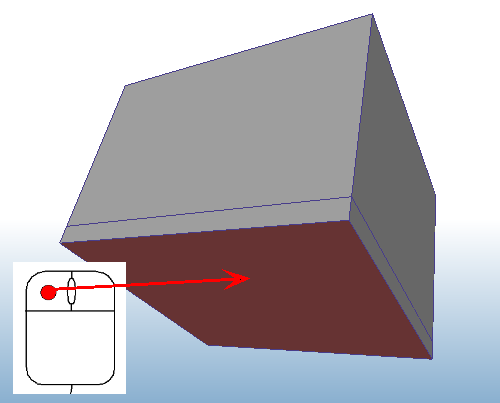

Selezionare la faccia inferiore della Terra.

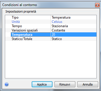

Aprire la finestra di dialogo di modifica rapida Condizioni al contorno in UNO dei seguenti modi:
Tipo = Temperatura
Unità = Celsius
Temperatura = 20
Fare clic su Applica.
