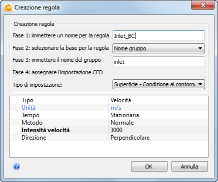

Nota: Per creare una regola per la condizione al contorno di ingresso:
Fare clic su ***Fare clic per creare una regola***
Passaggio 1: specificare il nome della regola ("Inlet_BC")
Passaggio 2: impostare la base per la regola in Nome gruppo
Passaggio 3: specificare "inlet" come nome del gruppo
Passaggio 4: selezionare Superficie - Condizione al contorno come Tipo di impostazione
Tipo = Velocità
Unità = mm/s
Intensità velocità = 3000
Fare clic su OK.

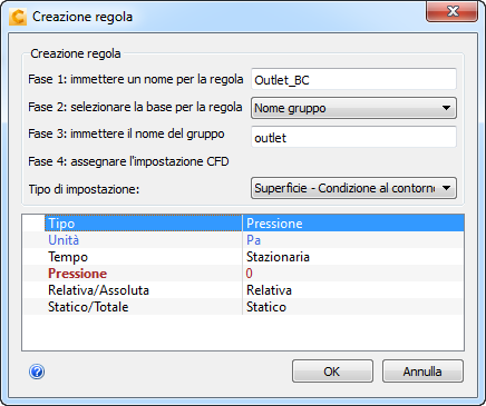

Nota: Come creare una regola per la condizione al contorno di uscita:
Passaggio 1: specificare il nome della regola ("Outlet_BC")
Passaggio 3: specificare "outlet" come nome del gruppo
Tipo = Pressione
Unità = Pa; Pressione = 0
Fare clic su OK.

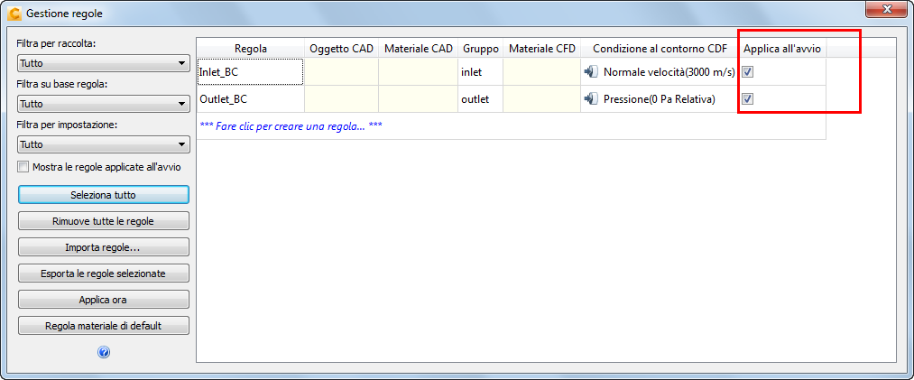

Selezionare la casella Applica all'avvio per entrambe le regole.
Chiudere la finestra di dialogo Gestione regole.
