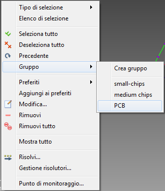

Nella finestra grafica, fare clic con il pulsante destro del mouse, quindi fare clic su Gruppo. Selezionare il gruppo Scheda a circuito stampato (PCB).
