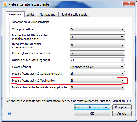

Nella configurazione di default dell'interfaccia utente, la finestra di dialogo Movimento non viene visualizzata. Per completare questo esempio, dobbiamo modificare una preferenza di interfaccia utente per consentire la visualizzazione della finestra di dialogo Movimento.
Fare clic sul pulsante del menu dell'applicazione (nell'angolo in alto a sinistra), quindi fare clic su Opzioni.
Modificare l'impostazione di Mostra l'icona attività Movimento su :
Fare clic su OK.
Uscire da Autodesk® CFD. La modifica diventa effettiva all'avvio successivo di Autodesk® CFD.

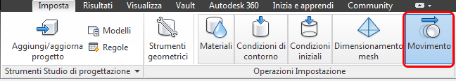

Nota: Nella scheda Imposta, si dovrebbe vedere l'icona Movimento:
