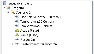

In questa analisi, eseguiremo una risoluzione in funzione del flusso e del trasferimento termico, che dovremo abilitare nel modello.
Fare clic con il pulsante destro del mouse su Flusso, quindi selezionare Modifica...
Verificare che Flusso e Trasferimento termico siano selezionati e fare clic su OK:
Nota: Per annullare le modifiche, fare clic sul pulsante "x" nell'angolo in alto a destra.
Nota: Il modello dovrebbe avere un aspetto simile al seguente:
Fare clic su Salva, quindi chiudere Gestione modelli.
