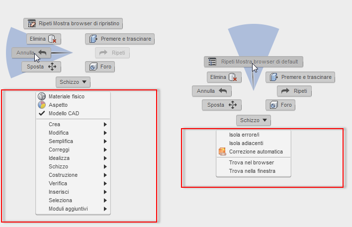

Fare clic con il pulsante destro del mouse nella finestra grafica per visualizzare i menu dei comandi frequenti e di overflow. Una volta acquisita familiarità con il layout del menu comandi frequenti, è possibile utilizzare la modalità comandi frequenti per ottimizzare l'efficienza dei flussi di lavoro.

Modalità menu
- Consente di accedere ai comandi utilizzati più di frequente.
- Consente di spostare il cursore sul menu radiale per visualizzare le sezioni dei comandi.
- Consente di fare clic su un punto qualsiasi della sezione per selezionare il comando.
Modalità comandi frequenti
- Consente di accedere ai comandi del menu comandi frequenti con un clic in meno del mouse.
- Consente di tenere premuto il pulsante destro del mouse e di trascinare immediatamente il cursore nella direzione di un comando, come se fosse presente un menu comandi frequenti invisibile.
Menu di overflow
Sotto al menu comandi frequenti, è possibile accedere al menu di overflow.
Informazioni importanti:
- È possibile accedere ai comandi disponibili in base al contesto corrente.
- È possibile selezionare un oggetto nella finestra grafica e utilizzare Trova nel browser per individuare l'oggetto nel browser.
- Per ulteriori informazioni su Seleziona, vedere Strumento di selezione.
