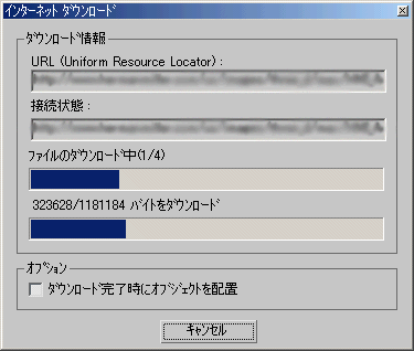

[インターネット ダウンロード](Internet Download)ダイアログ ボックス
アセット ブラウザを使用してジオメトリ ファイルを WWW からドラッグすると、[インターネット ダウンロード](Internet Download)ダイアログ ボックスが表示されます。このダイアログ ボックスが画面上に表示されている時間は、ダウンロードするファイルのサイズによって異なります。
インタフェース
[ダウンロード情報](Download Information)領域
ダウンロードの URL、保存するファイルのパス名、ダウンロードされたバイト数を示すメータを表示します。
URL (Uniform Resource Locator)
ダウンロード中の URL およびファイル名を表示します。
ローカル ファイルとして保存
ダウンロードの結果として保存されるファイルのパス名を表示します。
[オプション](Options)領域
ダウンロードの完了時にオブジェクトを配置するかどうかを指定します。このオプションを選択しておくと、3ds Max では希望する場所にマウスを配置することができます。
