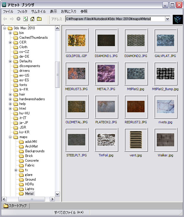

[アセット ブラウザ](Asset Browser)ウィンドウには、次のものが表示されます。
この他に、ウィンドウの最下部にはタブ付きのお気に入りバー(既定値では最初に[スタートアップ](Startup)ボタンが表示)とステータス バーがあります。

左側のペインのディレクトリ ツリーをオンまたはオフにします。ディレクトリ ツリーには、使用しているシステムで利用可能なディレクトリが表示されます。表示するイメージが入ったディレクトリを検索し、選択できます。有効なビットマップが含まれているディレクトリを選択して開くと、そのサムネイルが右側の[サムネイル](Thumbnail)ペインに表示されます。ディレクトリ ツリー ペインで右クリックすると、ディレクトリの変更、ディレクトリの削除、[お気に入り](Favorites)リストへのディレクトリの追加を行うためのメニューが表示されます。
ヒント: ディレクトリ ツリーの内容を更新するには、Shift+F5 を押します。
お気に入りバー
お気に入りバーをオンまたはオフにします。お気に入りバーは、[アセット ブラウザ](Asset Browser)ウィンドウの最下部に表示されます。
ステータス バー
ステータス バーをオンまたはオフにします。ステータス バーは、[アセット ブラウザ](Asset Browser)ウィンドウの最下部に表示されます。
サムネイル ペイン
選択したディレクトリにある有効なビットマップ ファイルおよびジオメトリ ファイルを右側のペインにサムネイルとして表示します。
