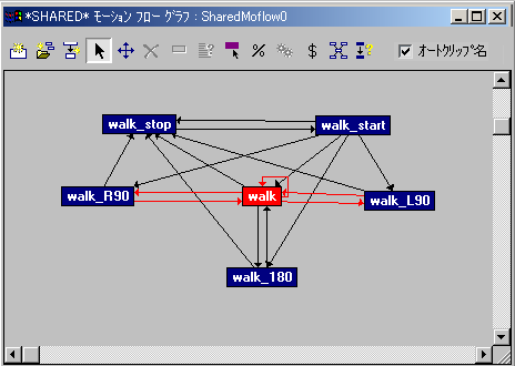

たとえば、次に挙げるのは、モーション フロー ネットワークです。
これは、可能なモーションの簡単なネットワークです。キャラクタが実行できる動作は、スタート、停止、90 度の角度で左右に向く、(walk_L90 および walk_R90)、回れ右だけです(walk_180)。ただし、より自然な群集の動作では、モーション フロー ネットワークを拡大して、45 度で増加する回転や、同じ方向を向きながら別の方向に移動、ぶらぶらする動作、異なる速度での動作など、より短く、細かい動作が必要になります。Biped モーション ライブラリには、試用できる広範囲なクリップのリストがあります。
