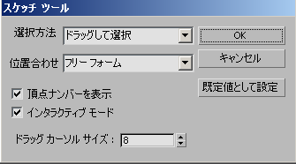

  8. [UVW を編集](Edit UVWs)ダイアログ ボックスのメニュー バーで、[ツール](Tools) [頂点をスケッチ](Sketch Vertices)を選択します。
    3ds Max によって[スケッチ ツール](Sketch Tool)ダイアログ ボックスが開きます。
    ここでは、[スケッチ ツール](Sketch Tool)オプションの[位置合わせ](Align)を[フリー フォーム](Free Form)に設定し、[インタラクティブ モード](Interactive Mode)をオンにします。
  9. スケッチ ツールの設定が正しいことを確認し、[OK]をクリックします。

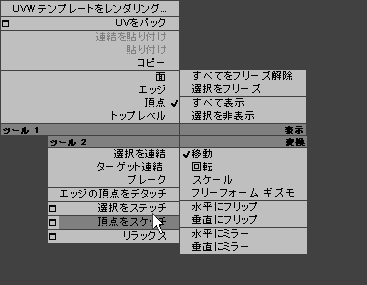

  10. [UVW を編集](Edit UVWs)ウィンドウを右クリックし、クアッド メニューから[頂点をスケッチ](Sketch Vertices)を選択します。
    スケッチ ツールのフリー フォーム描画を使用する場合、次の 2 段階で描画を行います。まず再配置したい頂点をドラッグして選択し、次にフリーハンド ストロークを描画して、選択した頂点をどこに配置するかを指定します。
