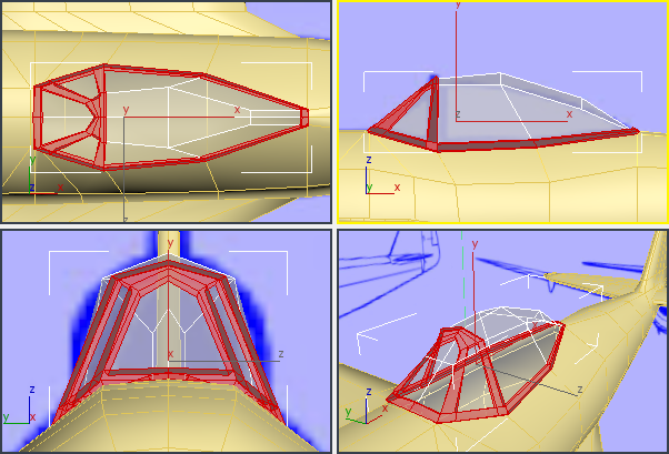

  1. アクティブでない場合は、 ([ポリゴン](Polygon))サブオブジェクト レベルに移動します。
  2. キャノピーの金属パーツが選択されていない場合は、メイン ツールバーで[名前付き選択セット](Named Selection Sets)ドロップダウン リストを開き、canopy metal を選択します。

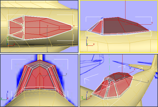

  4. [スムージング グループ](Smoothing Groups)ダイアログ ボックスで、金属部分のポリゴンに 32 という値を割り当てます。
    注: エンジン カウルに使用した値と同じですが、P-47 の機体とキャノピーは2 つの異なるオブジェクトであるため、スムージング グループ値は重複しません。
  5. Ctrl+I を押して選択を再度反転し、ガラスの面にスムージング グループ値の 24 を割り当てます。

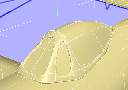

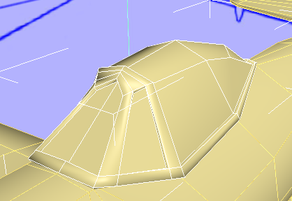

  3. リボン [編集](Edit)パネルで、 ([NURMS])をオンにします。リボン [NURMS を使用](Use NURMS)パネルで、[反復](Iterations)の値を 2 に増やします。
    キャノピーが滑らかになりすぎています。機体と同様に、スムージング グループを考慮する必要があります。

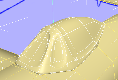

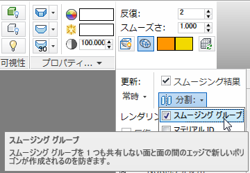

  4. リボン [NURMS を使用](Use NURMS)パネル ドロップダウン領域 [分割](Separate)ドロップダウン リストで、[スムージング グループ](Smoothing Groups)をオンにします。
    これで、キャノピーの金属部分とガラス部分がよりはっきりと区別されました。
    スムージング グループが考慮され、キャノピーのガラス部分と金属部分の間にはっきりとしたエッジが表示されています。一方で、フロントガラスのシェイプの丸みが強すぎます。次の手順でこれを修正しましょう。
