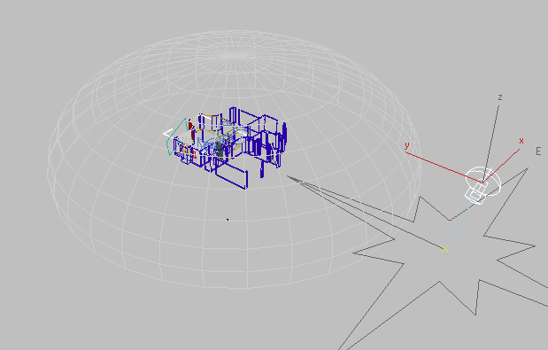

  2. F3 を押してワイヤフレーム表示に切り替えます。 ビューポートをズーム縮小し、スカイ ドームの外側の何もない領域が表示されるようにします。

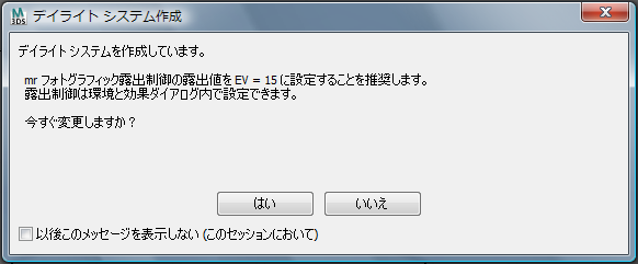

  3. [作成](Create)パネルに切り替え、 ([システム](Systems))をアクティブにします。[オブジェクト タイプ](Object Type)ロールアウトで[デイライト](Daylight)ボタンをクリックしてアクティブにします。
    3ds Max では対数型露出コントロールをシーンに追加するかどうかを尋ねるダイアログ ボックスが表示されます。
  4. [はい](Yes)をクリックして露出コントロールを追加します。

  5. パース ビューポートで何もない場所をドラッグします。すると、コンパス マークが表示されます。マウス ボタンを放します。
  6. パース ビューポートに戻り、ドラッグしてデイライトのライトの高さを設定します。クリックすると、デイライト システムの作成が終了します。
    注: コンパスのシーン内での位置とライトの高さは適当でかまいません。3ds Max が自動的にデイライトの正確な値を計算してくれます。コンパスの向きは、後でモデルの地理的な向きに応じて調整します。

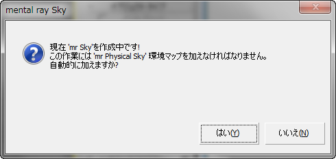

  2. [デイライト パラメータ](Daylight Parameters)ロールアウトで、[サンライト](Sunlight)のタイプを[mr Sun]に、[スカイライト](Skylight)のタイプを[mr Sky]に変更します。
    [mr Sky]を選択した場合は、3ds Max により、「mr Physical Sky」環境マップを追加するかどうかを確認するメッセージが表示されます。
  3. [はい](Yes)をクリックして環境マップの作成を受け入れ、ダイアログ ボックスを閉じます。
