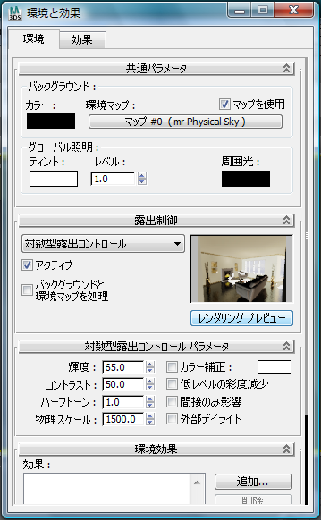

露出コントロールを設定する:
- タイム スライダをフレーム 120 までドラッグします。
これで部屋がよく見えるようになります。
- CameraDen ビューポートをアクティブにします。
- [レンダリング](Rendering)
[環境](Environment)を選択します。 3ds Max によって[環境と効果](Environment And Effects)ダイアログ ボックスが開きます。
- [露出制御](Exposure Control)ロールアウトで、露出コントロールのタイプが[対数型露出コントロール](Logarithmic Exposure Control)になっていることを確認します。
- [対数型露出コントロール パラメータ](Logarithmic Exposure Control Parameters)ロールアウトで、[外部デイライト](Exterior Daylight)がまだオフになっていない場合は、オフにします。
- [露出制御](Exposure Control)ロールアウトで、[アクティブ](Active)がオンになっていることを確認し、[レンダリング プレビュー](Render Preview)をクリックします。
レンダリングにかかれるシーンになったようです。
mental ray レンダラーでは警告メッセージが表示されることがあります。これらを無視できます。メッセージ ウィンドウを閉じます。
[環境と効果](Environment And Effects)ダイアログ ボックスを閉じます。
