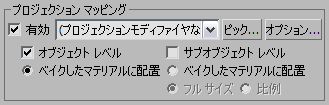

  3. [ベイク処理するオブジェクト](Objects To Bake)ロールアウト [投影マッピング](Projection Mapping)領域で、[有効](Enabled)をオンにします。テクスチャをベイク処理する平面オブジェクトはシンプルな平坦なサーフェスのみで構成されているため、[サブオブジェクト レベル](Sub-Object Levels)はオフにします。
    オブジェクトのテクスチャを、複数のサーフェス(たとえばボックスの各面など)にベイク処理したい場合には、[サブオブジェクト レベル](Sub-Object Levels)はオンにしておきます。

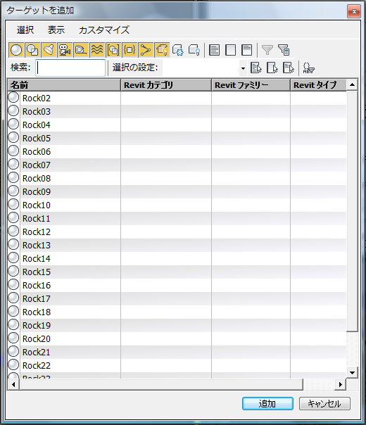

  4. [ピック](Pick)ボタンをクリックして[ターゲットを追加](Add Targets)ダイアログ ボックスを表示します。
    ここで、平面オブジェクトにベイク処理するオブジェクトを選択します。
  5. リストの先頭の項目をクリックし、次に Shift を押したまま、リストの最後の項目をクリックして、すべての石とモルタルを選択します。[追加](Add)をクリックします。
    [投影マッピング](Projection Mapping)領域のドロップダウン リストが、[(投影モディファイヤなし)](No Projection Modifier)から[投影](Projection)に変わります。これは、先ほど投影に選択した項目を含む新しい[投影](Projection)モディファイヤが、平面オブジェクトのスタックに配置されたことを示しています。

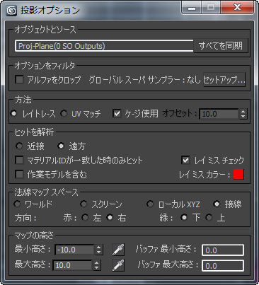

  6. [オプション](Options)ボタンをクリックして[投影オプション](Projection Options)ダイアログ ボックスを表示します。
    高さマップは、ソース オブジェクトの石とモルタルの位置を定義します。マップを生成するには、ソース オブジェクトと平面オブジェクトの間の最も遠い点と最も近い点の両方を定義する必要があります。
  7. トップ ビューポートをアクティブにし、少し ズーム拡大して、モルタルの領域がよく見えるようにします。
    次の 2 つの手順では、現在の位置が平面の真上であることを確認します。高さ選択は、ターゲット オブジェクトの上に位置している場合にのみ機能します。
  8. [マップの高さ](Height Map)領域で、[最小高さ](Min Height)フィールドの右の スポイト ボタンをクリックします。石と石の間にある、モルタル上の平面をクリックします。[最小高さ](Min Height)の値が –100 に変わります。
  9. [最大高さ](Max Height)フィールドの横の スポイト ボタンをクリックした後、シーン内で最も高い石の上の平面をクリックします。対象とすべきは、トップ ビューポートで平面の右上の端にある Rock10 です。–40.0 から –20.0 の間の値を見つけてください。
    位置の確認のために、Rock10 を選択したところ
    ヒント: マウス ボタンを押したままドラッグして、適切な高さに設定してください。 3ds Max は、カーソルの指している高さをツールチップに表示します。

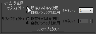

  11. [テクスチャをレンダリング](Render To Texture)ダイアログ ボックス [ベイク処理するオブジェクト](Objects To Bake)ロールアウト [マッピング座標](Mapping Coordinates)領域で、[既存チャネルを使用](Use Existing Channel)が選択されていない場合はこれを選択します。
    [既存チャネルを使用](Use Existing Channel)オプションは、3ds Max によって処理中に新しいテクスチャ マッピング座標を作成する代わりに、このレッスンの最初に、[UVW]モディファイヤから作成したテクスチャ マッピング座標を使用するよう指定します。

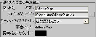

  1. [テクスチャをレンダリング](Render To Texture)ダイアログ ボックスで、[出力](Output)ロールアウトまでスクロール ダウンして[追加](Add)をクリックし、[テクスチャ要素を追加](Add Texture Elements)ダイアログ ボックスで[DiffuseMap]をクリックしてハイライト表示し、[要素を追加](Add Elements)をクリックします。
    新しい[拡散反射光](Diffuse)エントリが[出力](Output)ロールアウト [選択した要素の共通設定](Selected Element Common Settings)領域に表示されます。作成される拡散反射光マップのファイル名が[ファイル名とタイプ :](File Name and Type)フィールドに表示されます。
  2. [ターゲット マップ スロット](Target Map Slot)が[拡散反射光カラー](Diffuse Color)に変わったことを確認してください。変わっていない場合、ドロップダウン リストから[拡散反射光カラー](Diffuse Color)を選択します。
  3. [512 x 512]幅/高さボタンをクリックします。これにより、拡散反射光マップの出力解像度が 512 x 512 ピクセルに設定されます。

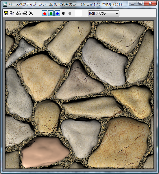

  13. [テクスチャをレンダリング](Render To Texture)ダイアログ ボックスの下部にある[レンダリング](Render)をクリックして、選択した平面をレンダリングします。

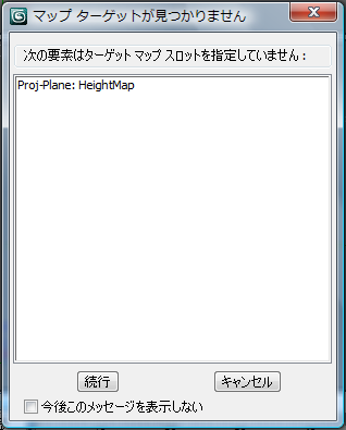

    3ds Max によって警告が表示されます。
    [続行](Continue)をクリックして、[マップ ターゲットが見つかりません](Missing Map Targets)メッセージ ボックスを終了します。次のレッスンで個別に割り当てるため、ここではわざと高さマップを割り当てないままにしておきます。
    [ファイルの存在](Files Exists)ダイアログ ボックスが表示された場合は、[ファイルを上書き](Overwrite Files)をクリックします。
    レンダリングでは、拡散反射光マップからの情報だけが表示されます。法線バンプ マップと高さマップも、平面のテクスチャにベイク処理されていますが、これらは可視になっていません。次のレッスンでは、マテリアル エディタを使用して、ビューポートに完全に投影されたテクスチャを表示します。
