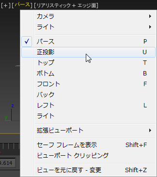

  4. POV (Point-Of-View、視点)ビューポート メニューをクリックし、ビューのタイプを正投影に切り替えます。
    このレッスンでは、手順に従ってビューをズーム、オービット、回転する必要があります。パース ビューがモデルのビューをクリップするので作業が難しくなります。この目的では、正投影ビューを使用した方が簡単に操作できます。

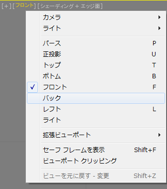

  1. Alt+Wを押すか ([ビューポート最大化切り替え](Maximize Viewport Toggle))をクリックして、4 ビューポート レイアウトに切り替えます。フロント ビューポートをアクティブにし、POV (Point-Of-View、視点)ビューポート ラベル メニューをクリックして[バック](Back)を選択し、もう一度Alt+Wを押します。
