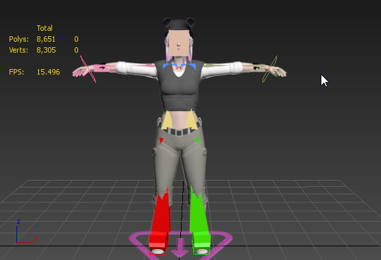

シーンは、「キャラクタのスキン処理」でも使用した、Emma キャラクタです。このレッスンでは、Emma は MotionBuilder で必要とされる標準の T ポーズをとっています。Emma には CAT キャラクタ リグがありますが、リグは非表示にされています。現時点では、アニメーションは設定されていません。
- ビューポートで右クリックし、クアッド メニューから[すべて表示](Unhide All)を選択します。

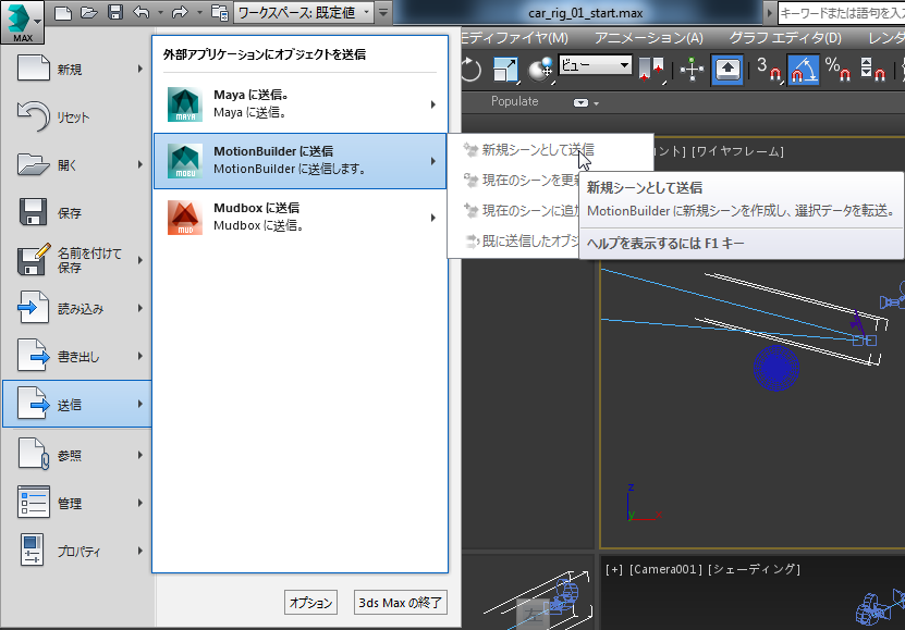

シーンを MotionBuilder に送信する:
[アプリケーション](Application)メニューを開き、[送信](Send To)
[Mudbox に送信](Send To Mudbox)
[新規シーンとして送信](Send As New Scene)を順に選択します。
3ds Max で、オブジェクトが選択されていないという警告が表示されます。
- [はい](Yes)をクリックしてシーン全体を送信します。
MotionBuilder を実行していない場合は、3ds Max によって MotionBuilder が起動されます。

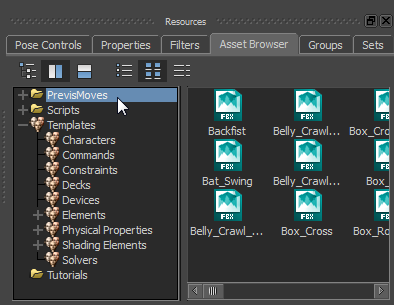

- (MotionBuilder ウィンドウの右下にある)[Resources]ウィンドウ
[Asset Browser]タブで、PrevisMoves フォルダをクリックしてハイライト表示します。
このフォルダにはさまざまなモーションが含まれ、FBX ファイルとして保存されています。
- MotionBuilder ウィンドウの左下にある[Navigator]ウィンドウで、[Story]タブにクリックして移動します。
- PrevisMoves フォルダで、Bat_Swing モーション クリップを探し、[Story]タブにドラッグし、2 つのタイムラインの下にドロップします。
