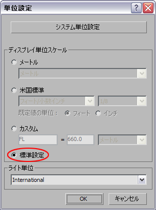

  2. [カスタマイズ](Customize)メニューから[単位設定](Units Setup)を選択し、[単位設定](Units Setup)ダイアログ [ディスプレイ単位スケール](Display Unit Scale)領域で、[標準設定](Generic Units)が選択されていることを確認します。

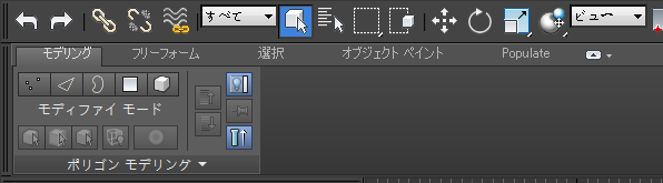

  1. 既定では、3ds Max を起動すると、最小化されたバージョンのリボンがメイン ツールバーの直下に表示されます。
    リボンが表示されない場合は、メイン ツールバーで ([リボン切り替え](Toggle Ribbon))をクリックします。
  2. リボンが展開されるように、([リボン全体を表示](Show Full Ribbon))ボタンをクリックします。
    編集可能ポリゴン オブジェクトがシーンで選択されていないため、リボン ツールのほとんどは非アクティブです。
  3. 必要に応じて球を選択し、[モデリング](Modeling)パネルの下部にある[ポリゴン モデリング](Polygon Modeling)ドロップダウンをクリックし、[ポリゴンに変換](Convert to Poly)を選択します。
    選択したオブジェクトが編集可能ポリゴンになるため、リボンが更新されてポリゴン編集ツールの範囲が表示されます。
