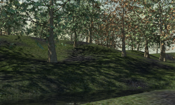

このチュートリアルでは、mr プロキシ オブジェクトを使用して、大サイズにもかかわらず、すばやくレンダリング可能な森のシーンを作成する方法を習得します。
木を mr プロキシ形式に変換し、各プロキシにマテリアル ライブラリに保存したマテリアルを指定します。最後に、オブジェクト ペイント機能を使用してプロキシを複数回インスタンス化し、シーン全体に分配します。
