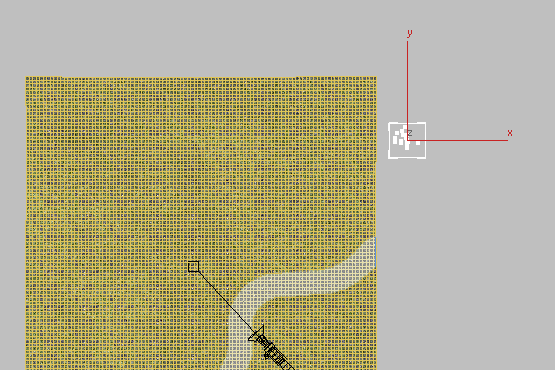

mr プロキシを作成し、 .mib に関連付ける:
  1. [作成](Create)パネルに移動し、 ([ジオメトリ](Geometry))をアクティブにします。オブジェクト ドロップダウン リストを開き、[mental ray]を選択します。[オブジェクト タイプ](Object Type)ロールアウトで、[mr プロキシ](mr Proxy)をクリックしてアクティブにします。
  2. トップ ビューポートで、平面オブジェクトの右側の任意の場所をクリックしてドラッグします。
    任意のサイズのプロキシ オブジェクトを作成できます。
  3. [修正](Modify)パネルに移動し、オブジェクトの名前を Elm-Winter に変更します。
  4. [ディスプレイ](Display)領域で[バウンディング ボックスを表示](Show Bounding Box)をオンにします。
  5. [パラメータ](Parameters)ロールアウト [プロキシ ファイル](Proxy File)領域で、 参照ボタンをクリックします。
    3ds Max によってファイル ダイアログ ボックスが開きます。 \sceneassets\renderassets フォルダに移動し、 elm1_winter.mib, を選択して[開く](Open)をクリックします。
    インポートしたプロキシ ファイルのスケールが大きすぎます。
  6. [パラメータ](Parameters)ロールアウト [プロキシ ファイル](Proxy File)ファイル領域で[スケール](Scale)スピナーを 0.1 に設定し、プロキシを既定値サイズの 1/10 に縮小します。

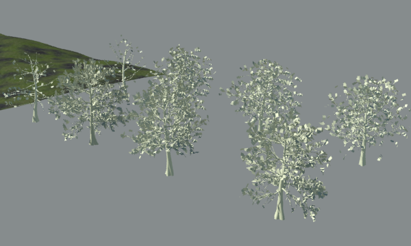

  1. Camera01 ビューポートをアクティブにします。P を押して[パース](Perspective)ビューに切り替えます。8 本のプロキシの木がよく見えるように ズーム、 パン、 オービットを行なってから、パース ビューポートを レンダリングします。
    同じマテリアルの木のプロキシ
    木のプロキシは、シェイプと葉の密度は異なりますが、葉と幹のカラーはすべて同じです。次に、各プロキシを前にマテリアル ライブラリに保存したマテリアルに関連付けます。

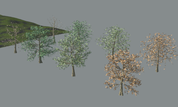

    マテリアル ライブラリのマテリアルが割り当てられた後の木のプロキシ
    これで 8 つの異なるタイプの木の作成が完了し、インスタンス化してシーンに分配する準備ができました。
