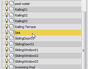

  1. [シーン エクスプローラ]パネルで、Sea オブジェクトをクリックしてハイライト表示します。

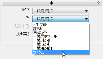

  7. [水](Water)ロールアウトで、[色](Color)ドロップダウン リストを開いて[カスタム](Custom)を選択します。
  8. [カスタム色](Custom Color)のカラー見本をクリックして、表示された[カラー セレクタ](Color Selector)で濃紺(赤 = 0.005、緑 = 0.025、青 = 0.1)を選択します。

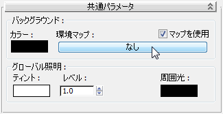

  1. [レンダリング](Rendering)メニューを開き、[環境](Environment)を選択して[環境と効果](Environment And Effects)ダイアログ ボックスを開きます。[共通パラメータ](Common Parameters)ロールアウトで[環境マップ](Environment Map)ボタンをクリックします(この時点ではボタンのテキストには「なし」と書いてあります)。

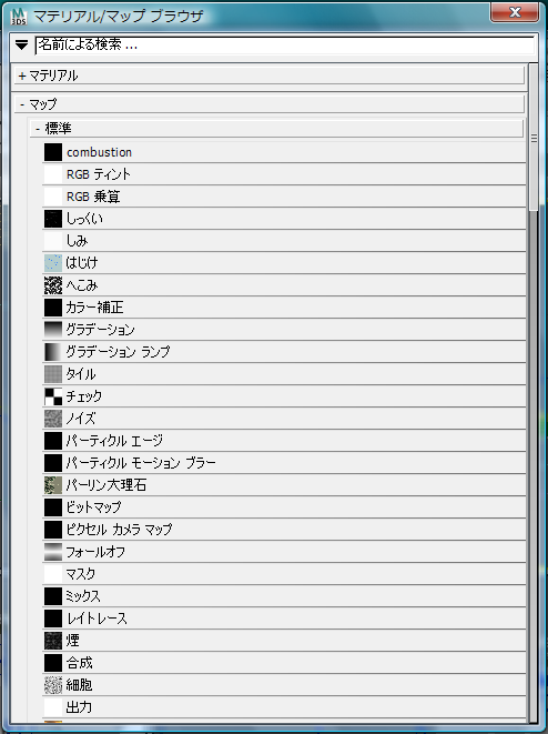

    3ds Max によってマテリアル/マップ ブラウザが開きます。
  2. マテリアル/マップ ブラウザで、[ビットマップ](Bitmap)マップ タイプを選択します。([ビットマップ](Bitmap)は[マップ](Maps) [標準](Standard)グループにあります。)

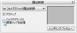

  4. [露出制御](Exposure Control)ロールアウトで[バックグラウンドと環境マップを処理]( Process Background And Environment Maps)がオフになっていることを確認します。
    このオプションをオンにすると、3ds Max によってバックグラウンド マップそのものに露出制御が適用されます。ほとんどのビットマップ(ハイ ダイナミック レンジが保存されていない)の場合、それによってバックグラウンドや環境マップが見えなくなります。

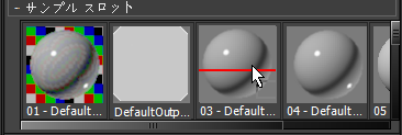

  6. 左にある[マテリアル/マップ ブラウザ](Material/Map Browser)パネルで[サンプル スロット](Sample Slots)グループに移動します。
  7. [環境と効果](Environment And Effects)ダイアログ ボックスから[環境マップ](Environment Map)ボタンをドラッグし、未使用のサンプル スロットにドロップします。マップをドロップできるときは、サンプル スロットに赤いバーが表示されます。
    3ds Max ではこれをインスタンスにするかコピーにするかを尋ねられます。インスタンスが選択されていることを確認して[OK]をクリックします。

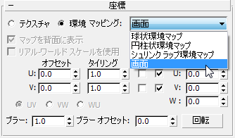

  13. [座標](Coordinates)ロールアウトで、[マッピング](Mapping)ドロップダウン リストを選択して、画面を選択します。
    環境マップの既定のマッピングは球状環境マップですが、背景として砂漠のイメージを表示します。

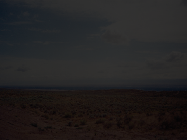

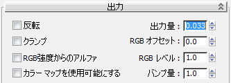

  1. [出力](Output)ロールアウトで、[出力量](Output Amount)を 0.033 に減らします。
  2. Camera-Terrace ビューポートの何も表示されていない領域をクリックして、すべてのオブジェクトの選択を解除します。
  3. 右クリックし、クアッド メニューから[選択以外を非表示](Hide Unselected)を選択します。

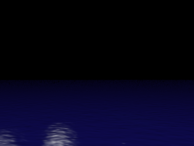

  4. Camera01 ビューポートをレンダリングします。
    この結果、大幅に露出の低い、夜空を模倣したイメージ(映画でいう「day for night (昼間に夜のシーンを撮影)」のデジタル版)が作成されます。
    夜間のシーンに合わせて露出が大幅に低く設定されたバックグラウンドのビットマップ
