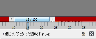

  1. をクリックしてオンにします。
    [オート キー](Auto Key)ボタンが赤に変わり、アニメート中であることが示されます。
    タイム スライダのバックグラウンドとアクティブなビューポートの枠も赤になります。ここで、オブジェクトの移動、回転、スケールを行うと、3ds Max によってオブジェクトの動きをコントロールするキーフレームが作成されます。
    アニメート中はタイム スライダのバックグラウンドとアクティブなビューポートの枠が赤になる

  3. タイム スライダをフレーム 15 までドラッグします。

    フレーム 0 とフレーム 15 の間でタイム スライダをドラッグすると、3ds Max によって落下するバスケットボールがアニメートされます。タイムラインのフレーム 0 とフレーム 15 の位置に赤いボックスが表示されます。これらは、ボールを移動したときに 3ds Max によって作成されたキーを表します。
    タイムラインのフレーム 0 とフレーム 15 の位置にキーが表示される
