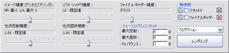

  1. レンダリング フレーム ウィンドウの下部にある[ファイナル ギャザー精度](Final Gather Precision)スライダを 1 段階右にドラッグして、「ドラフト」から「低」に変更します。
  2. [トレース/バウンス リミット](Trace/Bounces Limits)領域で、[FG バウンス](FG Bounces)を 2 に設定します。
  3. [レンダリング](Render)ボタンをクリックします。

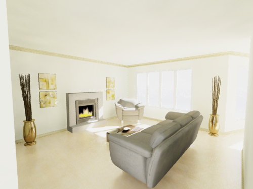

    部屋がデイライトの明かりで明るくなりました。実際には少し明るすぎます。また、[ファイナル ギャザー](Final Gather)の[低](Low)レベルの精度の低さが原因で、天井とソファの陰に斑状の領域があります。修正は簡単です。
露出とファイナル ギャザーの設定を調整する:
  1. レンダリング フレーム ウィンドウで ([環境と効果ダイアログ(露出制御)](Environment And Effects Dialog (Exposure Controls)))をクリックして、[環境と効果](Environment And Effects)ダイアログ ボックスを開きます。[対数型露出コントロール パラメータ](Logarithmic Exposure Control Parameters)ロールアウトで、[輝度](Brightness)の値を 45.0 に減らします。
  2. [レンダリング設定](Render Setup)ダイアログ ボックスを開きます。[グローバル イルミネーション](Global Illumination)パネルを開き、[ファイナル ギャザー (FG)](Final Gathering (FG))ロールアウトで、[FG ポイント数上の補間](Interpolate Over Num. FG Points)を 100 に変更します。
  3. [レンダリング](Render)をもう一度クリックします。
    ライティングがリアルになり、部屋の見栄えも良くなりました。
