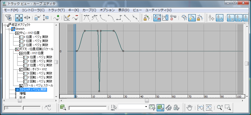

  8. この押し潰しの範囲を限定して、衝突の後に始まってリバウンドの後には消えるようにします。
    フレーム 6 のキーを次のフレームにShift+コピーします。
    • フレーム 14
    • フレーム 16
    • フレーム 24

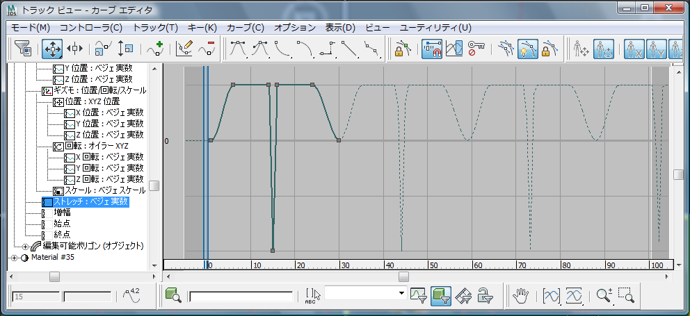

  1. [カーブ エディタ](Curve Editor) コントローラ ウィンドウで、[ストレッチ](Stretch)パラメータのトラックを見つけます。
    階層は、Basketball [修正オブジェクト](Modified Object) [ストレッチ](Stretch) [Stretch : ベジェ 実数](Stretch : Bezier Float)のようになります。この演習では使用していない位置、回転、スケールのトラックの下にあるので、下にスクロールする必要があります。
  2. [トラック ビュー - カーブ エディタ](Track View - Curve Editor)ツールバーで、 ([範囲外のタイプのパラメータ カーブ](Parameter Curve Out-Of-Range Types))をクリックします。
  3. [範囲外のパラメータ カーブ](Param Curve Out-Of-Range Types)ダイアログ ボックスで、[循環](Cycle)オプションのアウト ボタンをクリックし、[OK]をクリックします。
    これで、押し潰しと引き伸ばしのパターンが無限に繰り返されるようになりました。
