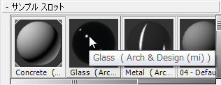

  4. マテリアル エディタ ブラウザ(左)の[サンプル スロット](Sample Slots)セクションで、Glass マテリアルを探し、[View1]ウィンドウにドラッグします。
    (そのビュー(最初に[View1]と名前をつけたもの)はスレート マテリアル エディタ中央の大きなウィンドウです。ここでマテリアルやマップをさまざまにワイヤ接続できます。)
    3ds Max によって、このマテリアルをコピーとインスタンスのどちらにするかを尋ねられます。[インスタンス](Instance)を選択し、[OK]をクリックします。

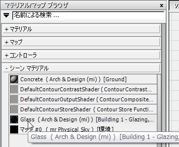

    3ds Max によって Glazing マテリアルが Glazing オブジェクトに適用されます。[マテリアル/マップ ブラウザ](Material/Map Browser)パネルの[シーン マテリアル](Scene Materials)セクションに、Glass エントリとオブジェクト名が表示されます。

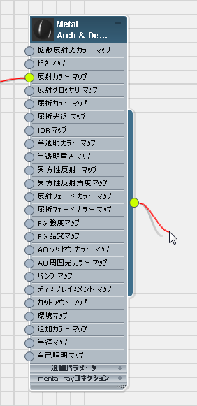

  7. [マテリアル/マップ ブラウザ](Material/Map Browser)パネルの[サンプル スロット](Sample Slots)セクションで、Metal マテリアルを探し、[View1]パネルにドラッグします。
    もう一度、[インスタンス](Instance)を選択したまま[OK]をクリックします。
  8. 今回は、Metal マテリアル ノードの出力ソケット(右の丸いコントロール)からドラッグします。
    マテリアルの出力ソケットからドラッグし、
    ... ビューポートで、Metallic Shell オブジェクト上にワイヤをドロップ
    ... 次にオブジェクト上にドロップ
    ドラッグ アンド ドロップは、マテリアルを割り当てるもう 1 つの方法です。
    注: スレート マテリアル エディタの右にあるパネルやビューポートを横切るワイヤは表示されません。
