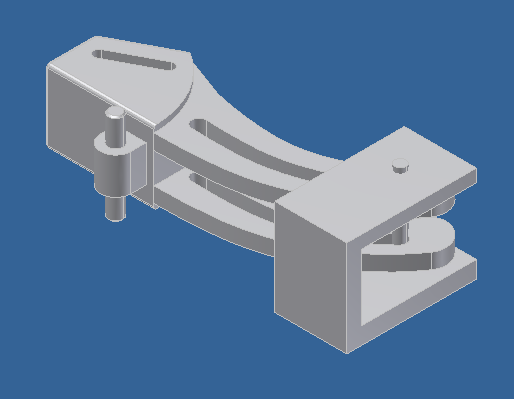

  2. リボン [起動](Launch)パネルで、 ([開く](Open))をクリックします。 3ds Max チュートリアル プロジェクトの 3ds Max フォルダを参照し、ファイル タイプを SAT に変更して、ファイル mymaxclamp.sat を開きます。
    修正されたブレード クランプと、先ほど作成した接続パーツが Inventor に表示されます。

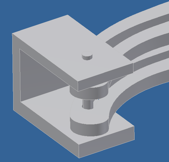

  1. あぶみの内側が見えるように、ビューをオービットします。

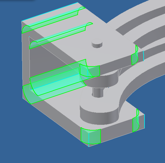

  2. リボンで[3D モデル](3D Model)タブをクリックします。[アセンブリ 形状を修正](Modify Assembly)パネルで ([フィレット](Fillet))をアクティブにします。

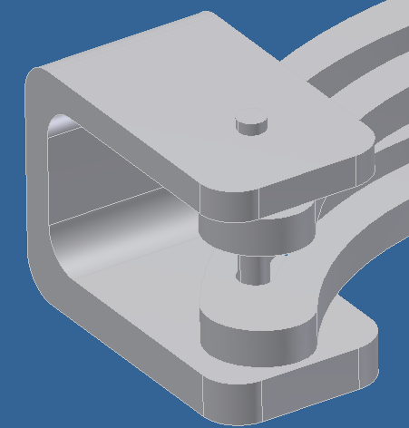

    [フィレット](Fillet)ダイアログ ボックスが開きます。設定を変更せずに既定値を受け入れますが、U の背面の内側と外側のエッジをクリックしてフィレットをセットアップします。U クランプの正面のコーナー エッジもクリックします。
  3. [フィレット](Fillet)ダイアログ ボックスで[OK]をクリックします。
    クリックしたエッジがフィレットされます。
