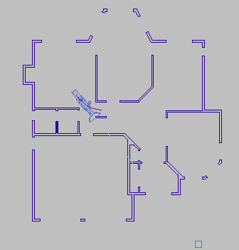

ターゲット カメラを作成する:
  1. [作成](Create)パネルに切り替えます。 ([カメラ](Cameras))をアクティブにします。[オブジェクト タイプ](Object Type)ロールアウトで[ターゲット](Target)をクリックしてアクティブにします。
    これで、ターゲット カメラを作成できる状態になります。
  2. ビューポートでクリック アンド ドラッグして、ターゲット カメラを作成します。マウスを放して右クリックすると、カメラが作成されます。
    カメラとターゲットの位置は後で変更できるため、ここでは気にしなくてかまいません。
  3. [名前とカラー](Name And Color)ロールアウトで、カメラの名前を CameraDen に変更します。

編集する領域をズーム拡大する:
  1. POV (Point-Of-View、視点)ビューポート ラベルをクリックし、[トップ](Top)を選択します(または、T を押します)。
    ビューポートがトップ ビューに変わりますが、この時点では何も表示されません。
  2. ([全範囲ズーム](Zoom Extents))をクリックします。
    これで、見取り図とカメラが表示されます。
    必要に応じて F3 キーを押してワイヤフレーム表示モードに切り替え、トップ ビューポートにグリッドが表示されている場合は、 キーを押してグリッド表示をオフにします。
  3. ([範囲をズーム](Zoom Region))をクリックし、ビューポートで長方形をドラッグして、廊下から小部屋(見取り図の左上にあたる部屋)に続く部分をズーム拡大します。
