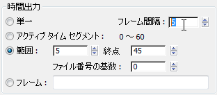

  2. [共通パラメータ](Common Parameters)ロールアウト [時間出力](Time Output)領域で、範囲をフレーム 5 からフレーム 45 (0800 ~1600 時)に設定します。[フレーム間隔](Every Nth Frame)を 5 に設定します。
    メインの昼の時間帯の間に、9 個のスナップショットのフレームをレンダリングします。

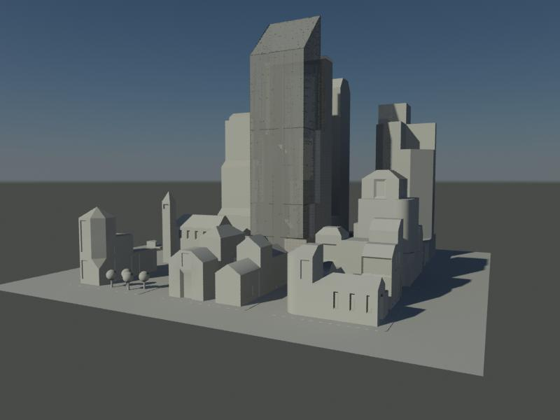

  5. Camera01 がアクティブ ビューポートになっていることを確認し、[レンダリング](Render)をクリックします。
    3ds Max によって個々のフレームがレンダリングされます。各フレームのファイル名には、入力したファイル名に続けて、フレーム番号と同じ連番が付けられます。
    スナップショットのセットから完全にレンダリングされたフレーム
