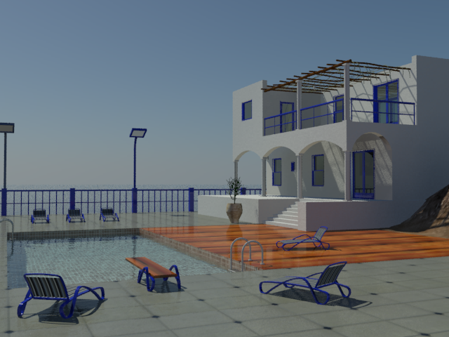

このチュートリアルでは、地中海の別荘のシーンを使用して、早朝、真昼、および夕方の照明条件を設定します。
その中で、デイライト システムを作成し、特定の位置および時刻に合わせてカスタマイズを行います。さらに、適切な露出を設定し、別荘の室内に光を導き入れる Sky ポータル オブジェクトをデイライト システムに組み合わせます。夕方の照明は、絞りの設定を調整することによって微調整します。
このチュートリアルを終えれば、mental ray ライティング オプションを使用してリアルな日中のライティング条件を作成することがいかに簡単であるかが分かるはずです。
