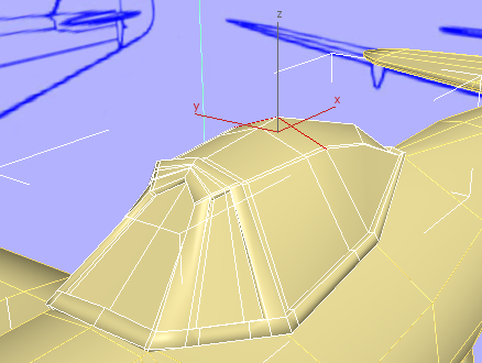

  1. パース ビューポートをアクティブにし、F4 を押してエッジ面をオンに戻します。
  2. ([スイフト ループ](Swift Loop))を再度オンにし、キャノピーのバブル部分の中ほどに既に存在する垂直方向のループの前にループを追加します。
  3. 右クリックして[スイフト ループ](Swift Loop)ツールを終了します。

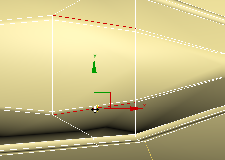

  4. ([エッジ](Edge))サブオブジェクト レベルに切り替えます。
  5. トップ ビューポートで、元のバブルのループの上にあるエッジを クリックし、Ctrl+クリックして 4 つ選択します。
    パース ビュー

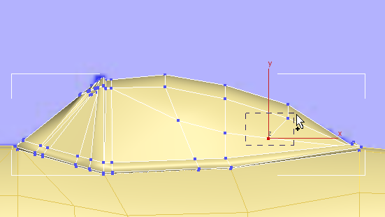

  6. リボン [編集](Edit)パネルで、 ([コンストレイント : エッジ](Constrain To Edge))をアクティブにし、フロント ビューポートで、飛行機の尾翼に向かってエッジを後ろに 移動します。

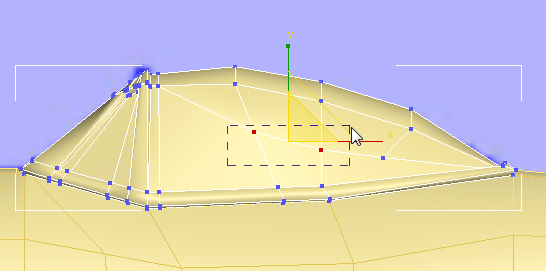

  7. [移動](Move)がアクティブなままの状態で、トップ ビューポートで、バブル中央の両側上部にあるエッジをクリックし、Ctrl+クリックして 2 つ選択します。
  8. フロント ビューポートで、バブル側面の中心に向かって、これらのエッジを下に 移動します。

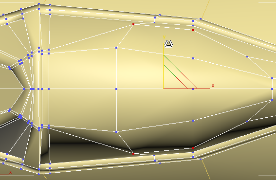

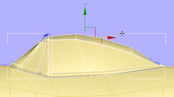

  9. ([頂点](Vertex))サブオブジェクト レベルに切り替えます。
  10. リボン [編集](Edit)パネルで、 ([コンストレイント : 面](Constrain To Face))をアクティブにします。
  11. [移動](Move)がアクティブなままの状態で、トップ ビューポートで、バブルの側面が水平方向のループの背後で上部と結合する位置にあるエッジをクリックし、Ctrl+クリックして 2 つ選択します。
  12. フロント ビューポートで、これらの頂点を下および前に 移動して、バブルの輪郭を滑らかにします。

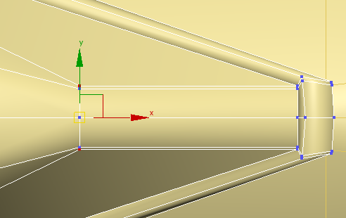

バブルの幅を広げる:

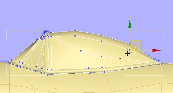

    キャノピーを仕上げる最後の手順として、バブルをリファインし、設計図のイメージに合わせてガラス部分を少し膨らませます。

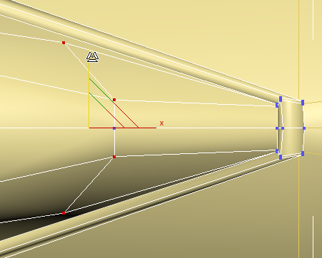

  1. フロント ビューポートで、先ほど移動した頂点と、同じセグメント上でそれらの頂点のすぐ上にある頂点を Ctrl+ドラッグして選択します。
    トップ ビューで、バブルの各側面で 2 つずつ、合計 4 つの頂点が選択されていることを確認します。

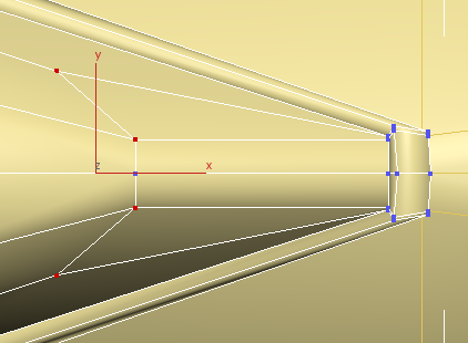

  2. ([選択して均等にスケール](Select And Uniform Scale))をアクティブにし、[中心を使用](Use Center)フライアウトで、 ([選択部分の中心を使用](Use Selection Center))を選択します。
  3. トップ ビューポートで、Y 軸に沿って頂点を外側に スケールし、バブルの後方部分をさらに膨らませます。

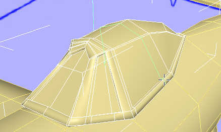

  4. フロント ビューポートで、先ほどスケールした頂点の前、バブルの輪郭の側面にある 4 つの頂点を 領域選択します。
  5. トップ ビューポートで、後方の頂点で行ったように、Y 軸に沿ってこれらの頂点を 拡大します。

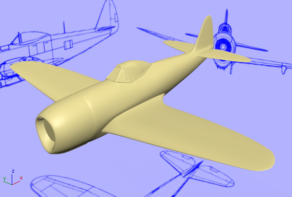

作業を確認する:
  1. ([頂点](Vertex))サブオブジェクト レベルを終了します。
  2. Canopy ([NURMS])をオンにします。
  3. 機体を 選択し、機体の ([NURMS])もオンにします。
    注: 機体とキャノピーの両方で、[NURMS を使用](Use NURMS) ドロップダウン領域 [分割](Separate) [スムージング グループ](Smoothing Groups)がオンでなければなりません。オンであることを確認することをお勧めします。
  4. パース ビューポートで、F4 を押してエッジ面をオフにし、 ズーム縮小して飛行機全体が見えるようにします。
