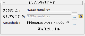

  1. メイン ツールバーで、 ([レンダリング設定](Render Setup))をクリックします。
  2. [レンダリング設定](Render Setup)ダイアログ ボックス [共通設定](Common)タブ [レンダリングを割り当て](Assign Renderer)ロールアウトで、[プロダクション](Production)フィールドに[NVIDIA mental ray]が設定されていることを確認します。
    マルチ/サブマップは mental ray 機能の 1 つです。レンダラーとして mental ray または Quicksilver Hardware を選択した場合にのみ使用できます。

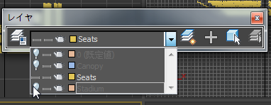

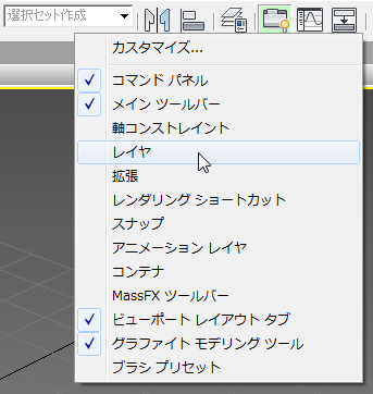

  1. メイン ツールバーの何もない場所を右クリックし、ポップアップ メニューから[レイヤ](Layers)を選択します。
    3ds Max によって[レイヤ](Layers)ツールバーが開きます。
  2. [レイヤ](Layers)ツールバーでレイヤのリストを開き、クリックして Seats 以外のすべてのレイヤを非表示にします。
    これで座席のオブジェクトのみが表示されるため、座席を選択しやすくなります。

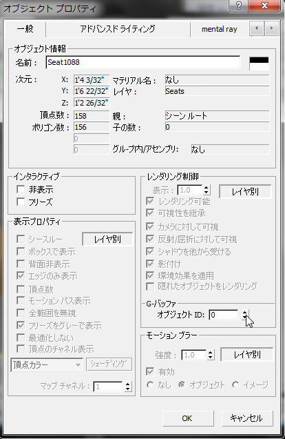

  4. 任意の座席オブジェクトを 選択して右クリックし、クアッド メニューから[オブジェクト プロパティ](Object Properties)を選択します。
    [オブジェクト プロパティ](Object Properties)ダイアログ ボックス [一般](General)タブ [G-バッファ](G-Buffer)領域で、[オブジェクト ID](Object ID)に 0 と表示されています。すべてのオブジェクトには、最初に作成されたときに 0 の ID が割り当てられます。この番号は、後で座席オブジェクトの特定のグループにそれぞれのマテリアルを割り当てるときに変更します。

  7. 右クリックし、クアッド メニューから[オブジェクト プロパティ](Object Properties)を選択します。[オブジェクト プロパティ](Object Properties)ダイアログ ボックス [一般](General)タブ [G-バッファ](G-Buffer)領域で、[オブジェクト ID](Object ID)を 1 に変更します。[OK]をクリックします。

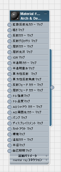

  3. 左にある[マテリアル/マップ ブラウザ](Material/Map Browser)パネルから、[Arch & Design]マテリアルをアクティブ ビュー(View1)にドラッグします(スレート マテリアル エディタ ウィンドウ中心の何もない領域)。
    Arch & Design マテリアルはブラウザの[マテリアル](Materials) [mental ray]グループにあります。
    アクティブ ビューに Arch & Design マテリアルのノードが表示されます。
  4. Arch & Design マテリアル ノードをダブルクリックして、右にあるパラメータ エディタにパラメータを表示します。

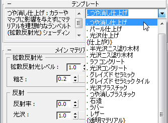

  6. [テンプレート](Templates)ロールアウトで、ドロップダウン リストを開いて[つや消し仕上げ](Matte Finish)を選択します。

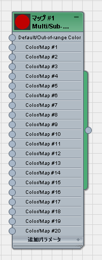

  1. スレート マテリアル エディタで、[マテリアル/マップ ブラウザ](Material/Map Browser)パネルから[Multi/Sub-Map]をアクティブ ビューにドラッグします。
    [Multi/Sub-Map]エントリは、[マップ](Map) [mental ray]グループにあります。
    アクティブ ビューにマルチ/サブマップのノードが表示されます。
  2. Multi/Sub-Map ノードの出力ソケット(ノードの右上の円形のコントロール)からドラッグします。3ds Max によりワイヤが作成されます。ワイヤの終端を seats マテリアル ノードの[拡散反射光カラー マップ](Diffuse Color Map)コンポーネントの入力ソケットにドロップします。

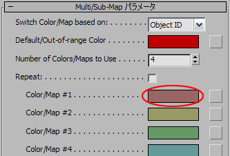

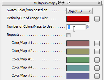

  4. [Multi/Sub-Map パラメータ](Multi/Sub-Map Parameters)ロールアウトで、[Number Of Colors/Maps to Use]を 4 に設定します。
    既定値では、[Switch Color/Map Based On]は[オブジェクト ID](Object ID)に設定されています。つまり、サブマップは ID 番号に基づいてオブジェクトに配布されます。オブジェクト ID はすでに設定しました。
    [Default/Out-Of-Range Color]が赤に設定されています。これは、1 ~ 4 以外の ID を持つシーン内のすべてのオブジェクトのマテリアルは赤で表示されることを意味します。赤は使用中の座席カラーの 1 つであるため、このカラー見本をクリックし[カラー セレクタ](Color Selector)を使用してこの色を中間調のグレーに変更します。
    注: [Repeat]オプションがオンの場合、4 より大きい ID を持つすべてのオブジェクトは、ID 1 ~ 4 のオブジェクトに割り当てられたカラーの順番を表示します。
  5. [Color/Map #1]というラベルのカラー見本をクリックします。
  6. [カラー セレクタ](Color Selector)で、カラーを明るい赤に変更します。[赤(R)](Red)を 0.8 に、[緑(G)](Green)を 0.0 に、[青(B)](Blue)を 0.0 に変更し、[OK]をクリックします。
  7. [Color/Map #2]というラベルの付いたカラー見本をクリックし、カラーを青に変更します。[赤(R)](Red)を 0.275 に、[緑(G)](Green)を 0.534 に、[青(B)](Blue)を 0.814 に変更し、[OK]をクリックします。
  8. [Color/Map #3]というラベルの付いたカラー見本をクリックし、カラーを黄色に変更します。[赤(R)](Red)を 0.867 に、[緑(G)](Green)を 0.808 に、[青(B)](Blue)を 0.231 に変更し、[OK]をクリックします。
  9. [Color/Map #4]というラベルの付いたカラー見本をクリックし、カラーを緑に変更します。[赤(R)](Red)を 0.158 に、[緑(G)](Green)を 0.583 に、[青(B)](Blue)を 0.141 に変更し、[OK]をクリックします。

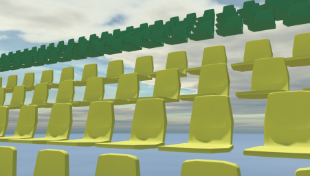

  10. トップ ビューポートがアクティブであることを確認し、メイン ツールバーで ([レンダリング プロダクション](Render Production))をク ックしてシーンをレンダリングします。レンダリング フレーム ウィンドウを開いたままにします。
    レンダリングされたイメージで、座席に割り当てられたサブマップ マテリアルをはっきりと確認できます。オブジェクト ID が 1 の座席には赤のサブマップ、オブジェクト ID が 2 の座席には青のサブマップというように、オブジェクト ID ごとに異なるカラーのサブマップが適用されています。
  11. [Camera-Seats]ビューポートをアクティブにします。
  12. レンダリング フレーム ウィンドウの[ビュ-ポ-ト](Viewport)リストで[Camera-Seats]が選択されていることを確認し、次に[レンダリング](Render)をクリックして、シーンをもう一度レンダリングします。
