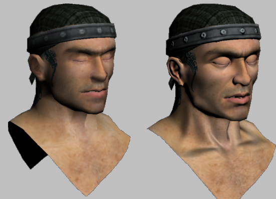

このチュートリアルでは、ケージ オブジェクトを作成し、ターゲットである低解像度の人間の頭部のモデルの形に合わせてこれを形成します。次にこのケージを使用して、ソースである高解像度モデルから拡散反射光マップと法線バンプ マップの情報を受け取ります。
拡散反射光マップだけを適用した兵士のモデル(左)と法線マップを適用した兵士のモデル(右)
