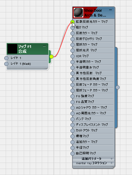

  5. ブラウザから[合成](Composite)マップ (既定値のグループでは、[合成](Composite)は[標準](Standard)マップです)をアクティブ ビューにドラッグし、合成マップ ノードから Shop-Door マテリアルの[拡散反射光カラー](Diffuse Color)コンポーネントにワイヤリングします。

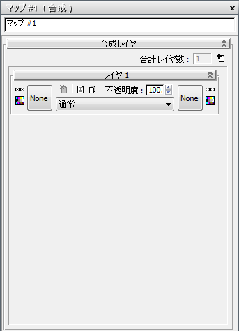

  6. 合成マップ ノードをダブルクリックしてパラメータを表示します。

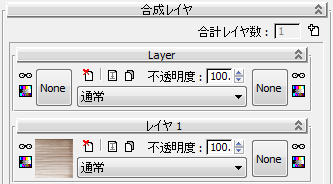

    合成マップには、最初から単一のレイヤが含まれています。

  2. ビットマップ ノードから合成マップの[レイヤ 1](Layer 1)コンポーネントにワイヤリングします。
    合成マップの[レイヤ 1](Layers 1)ロールアウトで、テクスチャ ボタンに shutters.jpg テクスチャが表示されます。このテクスチャは、合成マップの基本レイヤとなります。

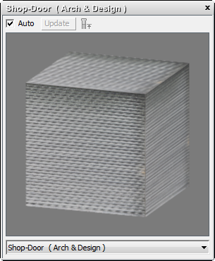

  3. Shop Door マテリアル ノードのタイトル バーを右クリックし、[プレビュー ウィンドウを開く](Open Preview Window)を選択します。
    プレビューではマップの外観をチェックしながら、レイヤを追加したり、調整を加えたりできるため便利です。
    注: プレビュー ウィンドウのレンダリングには、マテリアル ノードのタイトル バーの小さなプレビューよりも時間がかかります。

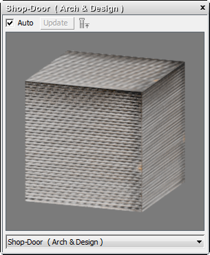

  4. Shop Door マテリアル ノードのタイトル バーを右クリックし、[オブジェクト タイプをプレビュー](Preview Object Type) [ボックス](Box)を選択します。
    これにより、3ds Max によってサンプルの球が立方体に変わります。シャッター ジオメトリには、こちらのプレビューの方が適しています。
  5. プレビュー ウィンドウのコーナーをドラッグして大きくします。
  6. Shop Door ノードと[パラメータ編集](Parameter Editor)のコントロールががすべて見えるようこのプレビューを移動します。

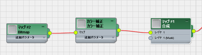

  1. [レイヤ 1](Layer 1)ロールアウトで、 ([このテクスチャをカラー補正](Color Correct This Texture))をクリックします。このボタンは、ロールアウトの左にあります。
    3ds Max によってパラメータ エディタにカラー補正コントロールが表示され、ビットマップ マップと合成マップの間にカラー補正マップ ノードが挿入されます。

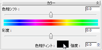

  2. [カラー](Color)ロールアウトで、[色相ティント](Hue Tint)カラー見本をクリックします。
    3ds Max によって[カラー セレクタ](Color Selector)が開きます。
  3. RGB の各フィールドに以下の値を入力します。
    • R = 0.25
    • G = 0.15
    • B = 0.075
    [OK]をクリックして[カラー セレクタ](Color Selector)を閉じます。

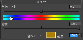

  4. [カラー](Color)ロールアウトで、[彩度](Saturation)スライダを 100.0 までドラッグし、[強度](Strength)フィールドに 100.0 と入力します。

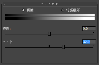

  5. [カラー補正](Color Correction)マップの[ライトネス](Lightness)ロールアウトで、コントラストの値を 32.0 に変更します。
    Shop Door マテリアルに茶色がかった色合いが付けられました。

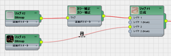

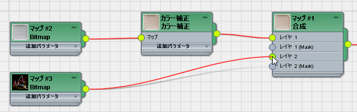

  6. 新しいグラフィティ ビットマップから合成マップの[レイヤ 2](Layer 2)コンポーネントにワイヤリングします。

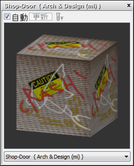

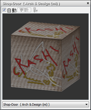

    [レイヤ 2](Layer 2)ロールアウトに graffiti.png テクスチャが表示され、マテリアル プレビューに合成されたグラフィティが表示されます。
    シャッター レイヤの上にグラフィティ レイヤを合成した合成マップ

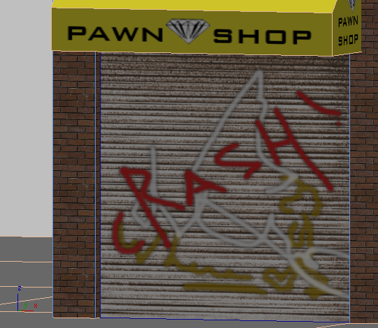

    ビューポートで Shop Door マテリアルを見ると(スレート マテリアル エディタは移動するか最小化してください)、 graffiti.png の合成に使用した既定値では、扉の波型のテクスチャの上にグラフィティが浮かんでいるような外観になっています。
    このレイヤのアルファ設定をいくつか調整することで、この問題を修正しましょう。
  1. [レイヤ 2](Layer 2)ロールアウトで、[不透明度](Opacity)の値を 90.0 に変更し、 を押します。
    これにより、レイヤ 2 全体の透明度がわずかに増加するため、下にあるレイヤ 1 の一部が見えるようになります。その結果、グラフィティがシャッターの表面により自然にブレンドされます。

  2. ブラウザから[カラー補正](Color Correction)マップをアクティブ ビューにドラッグし、ビットマップ マップと合成マップの間のワイヤ上で、マップの挿入が可能であることを示すカーソルが現れたらドロップします。
    3ds Max によってグラフィティ ビットマップと合成マップの間にカラー補正ノードが挿入されます。これは、カラー補正マップを追加するもう 1 つのやり方です。

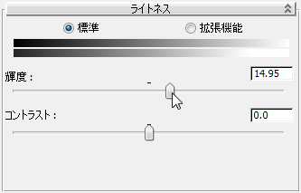

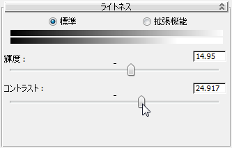

  4. [ライトネス](Lightness)ロールアウトで、[輝度](Brightness)スライダを[輝度](Brightness)フィールドの値が約 15.0 になるまで右にドラッグします。
    グラフィティのカラーが明るくなりました。一方で、[輝度](Brightness)の変更がアルファ チャネルの半透明な部分にも影響し、グラフィティのストロークの周りに不要なハロー(光輪)効果が現れています。
    グラフィティのストロークの周りに現れたハロー
    この問題は、コントラスト レベルを上げることで修正できます。
  5. ボックスの値がおよそ 25.0 になるまで、[コントラスト](Contrast)スライダを右にドラッグします。
    これでグラフィティは扉にペイントされたような外観に近づきました。

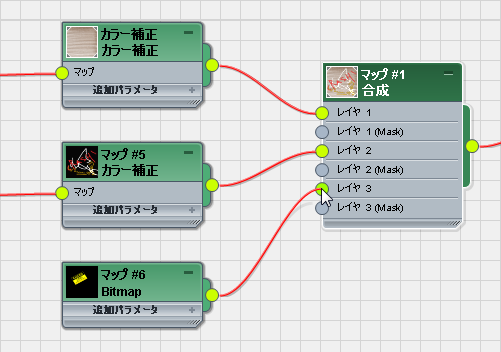

  3. ブラウザから[ビットマップ](Bitmap)をアクティブ ビューにドラッグします。
    3ds Max によってファイル ダイアログ ボックスが開きます。
    ファイル ダイアログ ボックスで、 c-sign.jpg を選択し、[開く](Open)をクリックします。
  4. ビットマップ ノードから合成マップの[レイヤ 3](Layer 3)コンポーネントにワイヤリングします。

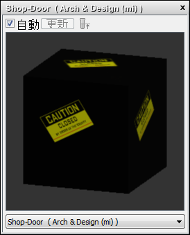

    3ds Max によって[レイヤ 3](Layer 3)ロールアウトおよびプレビュー ウィンドウに新しいビットマップが表示されます。
    合成マップの最上位レイヤとして割り当てられた c-sign ビットマップ

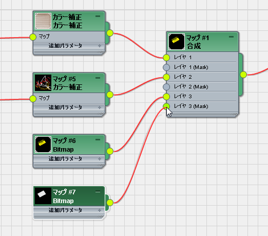

    .jpg 形式で保存されたビットマップには、アルファ チャネル情報がありません。 c-sign.jpg イメージを最上位のレイヤとして直接適用すると、その下にあるすべてのレイヤが完全に見えなくなります。この問題は、マスクを追加することで修正できます。(マスクはペイント プログラムで簡単に作成できますが、このチュートリアルではマスク イメージが既に準備されています。)
  5. ブラウザから[ビットマップ](Bitmap)をもう 1 つアクティブ ビューにドラッグします。
    ファイル ダイアログ ボックスで、 c-sign-msk.jpg を選択し、[開く](Open)をクリックします。
  6. 新しいマスク ビットマップ ノードから合成マップの[レイヤ 3 (マスク)](Layer 3 (Mask))コンポーネントにワイヤリングします。
    マスクは、カラー マップに対する「カスタム」アルファ チャネルとして機能する白黒のイメージです。マスクの黒の領域では下にあるレイヤが透けて見えます。白の領域は不透明となり、グレーの領域は部分的に透明になります。
    レイヤ 3 のポスター部分の切り抜きの作成に使用するビットマップ
    [レイヤ 3](Layer 3)ロールアウトの左にステッカーを含むテクスチャが表示され、右にマスク ビットマップが表示されます。
    プレビューでは、扉の残りの部分とともに、「CAUTION」ステッカーだけが表示されています。
    マスクを適用したレイヤ 3

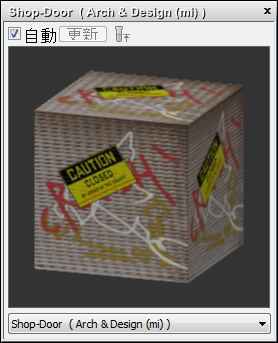

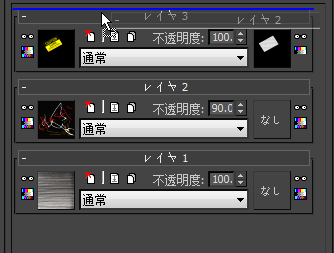

  7. [レイヤ 2](Layer 2)ロールアウトのラベルを、新しい[レイヤ 3](Layer 3)ロールアウトのすぐ上までドラッグします。3ds Max では[レイヤ 3](Layer 3)ロールアウト ラベルのすぐ上に青い線が表示されたら、マウスを放します。
    3ds Max によってそれに応じてレイヤの順序と番号が変更されます。([レイヤ 3](Layer 3)が[レイヤ 2](Layer 2)になり、[レイヤ 2](Layer 2)が[レイヤ 3](Layer 3)になります)。
    これでグラフィティが閉店ステッカーの上に現れるようになりました。
