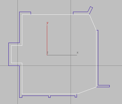

小部屋の天井に使用するシェイプを作成する:
[作成](Create)パネルに切り替え、
([シェイプ](Shapes))をアクティブにします。[オブジェクト タイプ](Object Type)ロールアウトで[ライン](Line)をクリックしてアクティブにします。
- [作成方法](Creation Method)ロールアウトで、[初期タイプ](Initial Type)と[ドラッグ タイプ](Drag Type)の両方で[コーナー](Corner)を選択します。
- 小部屋の左上コーナーを始点として、この部屋の壁の内側の頂点をつなぐように 1 本の線を描きます(次の図を参考にしてください)。左上から時計回りに進めましょう。
最後に線の始点にあたる頂点をクリックして、線を完成させます。3ds Max によってスプラインを閉じるかどうかを確認するメッセージが表示されたら、[はい](Yes)をクリックします。
