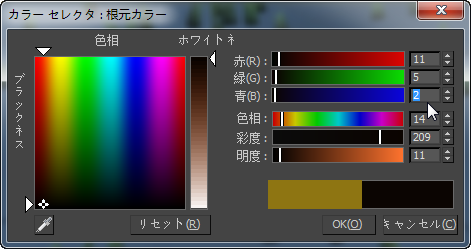

- [マテリアル パラメータ](Material Parameters)ロールアウトを開きます。[根元カラー](Root Color)カラー見本をクリックします。
3ds Max によって[カラー セレクタ](Color Selector)が開きます。
- ヘアの[根元カラー](Root color)を R=11、G=5、B=2 に変更し、[OK]をクリックします。
これは、非常に暗い茶色です。

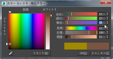

- [マテリアル パラメータ](Material Parameters)ロールアウトで、[毛先カラー](Tip Color)カラー見本をクリックします。
- [カラー セレクタ](Color Selector)で、ヘアの毛先のカラーを R=51、G=23、B=13 に変更し、[OK]をクリックします。
ヘアの毛先のカラーは、根元より明るい茶色になります。

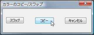

- [根元カラー](Root Color)のカラー見本をドラッグし、[散乱色](Mutant Color)のカラー見本にドロップします。
3ds Max の[カラーのコピー/スワップ](Copy Or Swap Colors)ダイアログ ボックスが開きます。[コピー](Copy)をクリックします。
- [散乱](Mutant)の値を 15 に変更します。
この値はパーセントです。ヘアの 15 パーセントがランダムに選択され、根元のカラーを維持します。つまり、グレーではなく、暗いカラーになります。

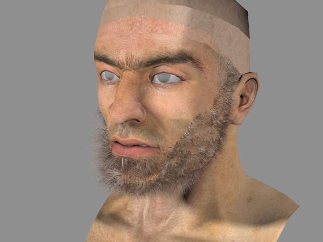

あごひげをレンダリングする:
- メイン ツールバーで、
([レンダリング プロダクション](Render Production))をクリックします。 3ds Max によってバイキングの頭は素早くレンダリングされます。あごひげのレンダリングには少し時間がかかります。
