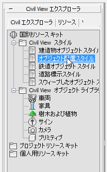

  2. [Civil View エクスプローラ](Civil View Explorer)で、[リソース](Resources)タブをクリックして表示します。
  3. [リソース](Resources)タブの階層で、[オブジェクト配置スタイル](Object Placement Styles)をクリックしてハイライト表示します。

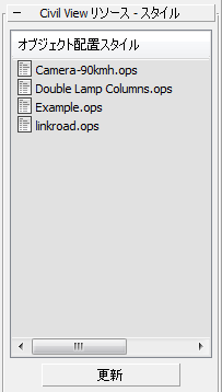

  4. 3ds Max によって、保存された OPS スタイルを表示するエクスプローラ ロールアウトが開きます。

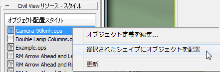

  5. [Civil View リソース - スタイル](Civil View Resources - Styles)ロールアウト [オブジェクト配置スタイル](Object Placement Styles)リストで、Camera-90kmh.ops エントリを右クリックし、ポップアップ メニューから[選択されたシェイプにスタイルを適用](Apply Style To Selected Shape(s))を選択します。
    3ds Max によって、アニメートされたカメラがシーンに追加されます。タイム スライダをドラッグすると、道路に沿ってカメラ オブジェクトが移動するのを確認できます。

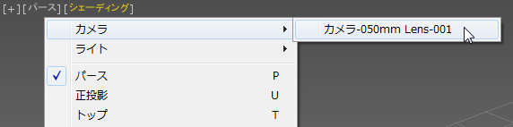

  1. POV ビューポート ラベル(現在「[ パース ]」と表示されている)をクリックまたは右クリックし、メニューから[カメラ](Cameras) [Came-050mm Lens-001]を選択します。
    これでビューポートにカメラの視点が表示されます。
