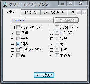

  3. メイン ツールバーで、 ([3D スナップ切り替え](3D Snaps Toggle))をクリックしてオンにし、同じボタンを右クリックして、[グリッドとスナップ設定](Grid And Snap Settings)ダイアログ ボックスを表示します。
  4. [スナップ](Snaps)タブで、[すべてクリア](Clear All)をクリックし、[頂点](Vertex)をオンにしてダイアログ ボックスを 閉じます。

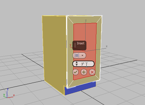

  4. ビューポートでドアの前面を 選択し、リボン [ポリゴン](Polygons)パネルで、 ([インセット](Inset))を Shift+クリックします。
    3ds Max によって[インセット](Inset)ツールのキャディ コントロールが表示されます。
  5. [インセット](Inset)キャディの 2 番目のコントロールである[量](Amount)の値を 3.0 に変更して、 ([OK])をクリックします。
    これによって、選択したポリゴンに 3 インチのインセットが作成されます。
  6. ビューポートの何もない領域を クリックしてすべてのポリゴンを選択解除し、インセットの周囲のポリゴンを Ctrl+クリックして選択します。リボン [ポリゴン](Polygon)パネルで、 ([押し出し](Extrude))を Shift+クリックします。
  7. [ポリゴンを押し出し](Extrude Polygons)キャディで、2 番目のコントロールである[高さ](Height)を 0.25 に設定し、 ([OK])をクリックします。
    中央のパネルが1/4 インチへこんだシンプルなドアが作成されます。

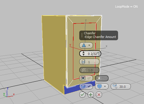

  11. リボン [エッジ](Edges)パネルで、 ([面取り](Chamfer))を Shift+クリックします。
  12. [面取り](Chamfer)ツールのキャディの 1 番目のコントロールである[エッジ面取りの量](Edge Chamfer Amount)の値を 0 2/32 に変更して、 ([OK])をクリックします。
    盛り上がったパネルの内側のエッジに少しベベルが付きました。
  13. ドアの外側のエッジを 選択し、 ([面取り](Chamfer))をクリックして、キャビネットのドアのエッジをベベルします(今回は、Shift+クリックする必要はありません。[面取り](Chamfer)ツールは、最後に使用した値と同じ値を使用します)。

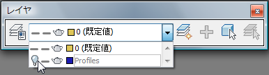

  9. メイン ツールバーの空白領域を右クリックし、[レイヤ](Layers)を選択します。
  10. [レイヤ](Layers)ツールバーで[レイヤ](Layers)リストを開き、[プロファイル](Profiles)レイヤの電球のアイコンをクリックしてプロファイルのスプラインを表示します。
    キャビネットの右側に、3 本のスプラインがフロア レベルに表示されます。
  11. 必要に応じて、プロファイルのスプラインが見えるまで 拡大します。
  12. [レイヤ](Layers)ツールバーを閉じます。
