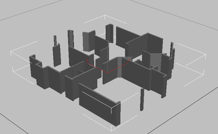

壁は、前のレッスンで読み込んだ見取り図のポリラインを押し出すことで簡単に作成できます。
シーンを設定する:
ポリラインを押し出す:
- ポリライン オブジェクトを
クリックして選択します。
[修正](Modify)パネルに切り替えます。[モディファイヤ](Modifier)ドロップダウン リストから[押し出し](Extrude)を選択します。 ヒント: モディファイヤ リストが開いている状態で E を数回押すと、[押し出し](Extrude)モディファイヤをすばやく見つけられます。
- [押し出し](Extrude)モディファイヤの[パラメータ](Parameters)ロールアウトで、[量](Amount)を 8'0” に設定します。
3ds Max によってポリラインが押し出され、高さ 8 フィートの壁が作成されます。
