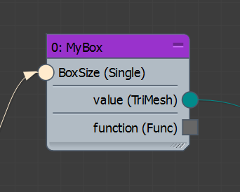

ノードには、入力コネクタと出力コネクタがあります。ほとんどのノードに、[値](Value)と[関数](Function)というラベルの付いた、2 つの出力コネクタがあります。
入力コネクタ(BoxSize)が左側に、[値](Value)出力と[関数](Function)出力が右側に配置されたノード
[値](Value)出力は、左側のグラフの評価時に生成された値を表します。
[関数](Function)出力は左側のグラフを関数として扱います。グラフ内にある接続されていない入力コネクタはすべて関数の引数になります。
