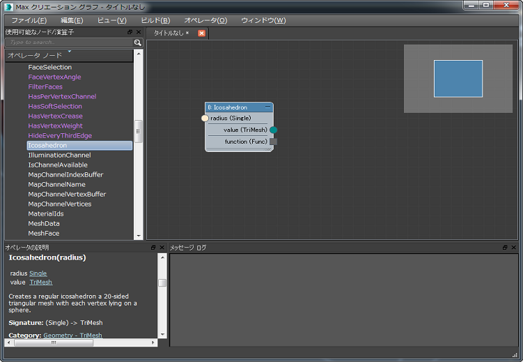

[Max クリエーション グラフ エディタ](Max Creation Graph Editor)ダイアログ ボックスが開きます。このダイアログ ボックスは、1 つのメニュー バーと、[使用可能なノード/演算子](Available Nodes/Operators)、[オペレータの説明](Operator Description)、[メッセージ ログ](Message Log)、およびメイン グラフ ウィンドウの 4 つのウィンドウで構成されます。現在、メイン ウィンドウには、「タイトルなし」というラベルが付いたタブが 1 つだけ表示されています。
これにより、[20 面体](Icosahedron)ノードのインスタンスがエディタ ウィンドウに作成されます。
このノードには、20 面体オブジェクトを作成するための基本的な機能が含まれています。左側に「半径(シングル)」というラベルが付いた入力コネクタがあり、右側に「値(TriMesh)」というラベルが付いた出力コネクタがあることに注意してください(この手順では関数コネクタは使用しません)。ご覧のように、ロジックは左から右に流れます。これはすべての MCG グラフに当てはまります。
ラベルが示すように、ノードの入力には単精度浮動小数点の 10 進数が必要で、出力には三角形ベースのメッシュ オブジェクトを生成するノードが必要です。

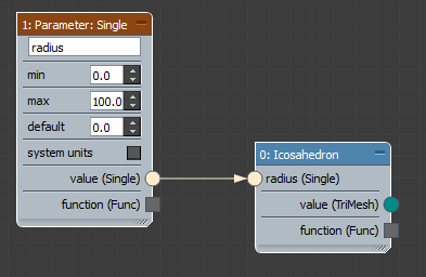

グラフを完成させるために、グラフのユーザが[半径](Radius)パラメータの値を指定できるパラメータ ノードとジオメトリを生成する出力ノードをを追加して接続します。

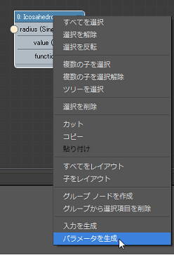

[パラメータ: 単一](Parameter: Single)ノードがエディタ ウィンドウに表示されます。このノードは既に[20 面体](Icosahedron)ノードの入力コネクタに接続されています。これは、[パラメータ: 単一](Parameter: Single)ノードを検索し、ウィンドウにドラッグして、入力コネクタに接続するための便利なショートカットです。

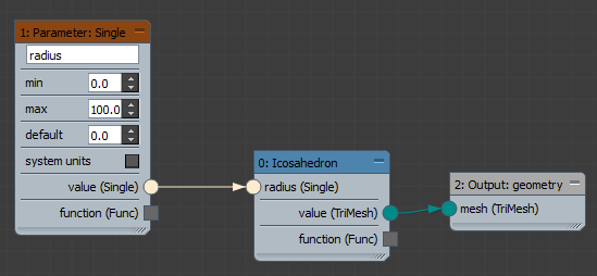

検索ウィンドウが開き、すべてのノードのリストが表示されます。必要なのは出力ノードであるため、何を検索すればよいかは大体わかります。
名前が「出力」で始まるすべてのノードに一致するものを見つけるために必要なのはこれだけです。この検索条件に一致する 5 つのノードのみがリストに表示されます。このグラフはジオメトリ オブジェクトを作成するものであることを考慮すると、選択肢は明らかです。
このノードがグラフ エディタ ウィンドウに追加されます。
これにより、2 つのコネクタの間に色分けされたワイヤが表示されます。
